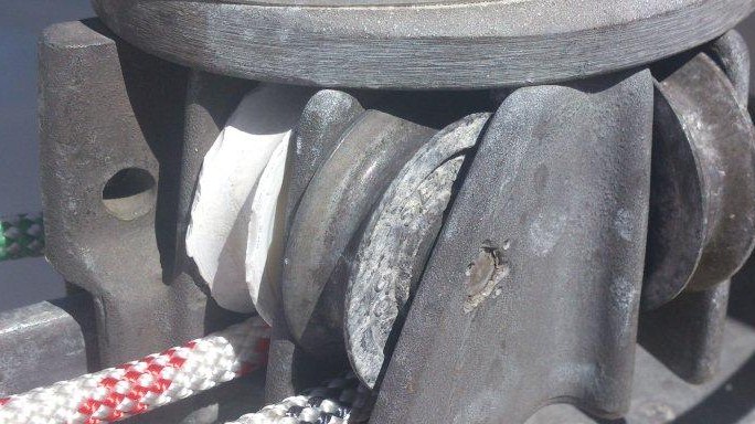

Blockhjulen till fallen i mastfoten börjar bli lite möra. Hur får man bort hjulen? Går det att slå ur axeln på något vis utan att ta bort mast och mastfot?

Det borde framgå av konstruktionen hur man gör för att få bort hjulen. Det bruakr finnas en stoppskruv eller täckplåt som ska hindra axeln att ramla ur.
Sannolikt sitter axeln stenhårt fastärgad i aluminiuamet, så det är nog klokt att börja med 6-66 och en värmepistol. Men värm försiktigt om det finns plasthjul.

På bilden ser det ut som om tre könslag har "deformerat" hålet för att låsa axeln.
Förträngningen kan slipas bort och axeln slås ut.

Jag har likadan mastfot som på bilden och vill lägga till en falltrissa
Det verkar svårt att komma åt den från "insidan" för att slå ut sprinten även om man borrar bort könslagen.
Hur lyckades du, IFIF med bytet? Någon annan som lyckats?
