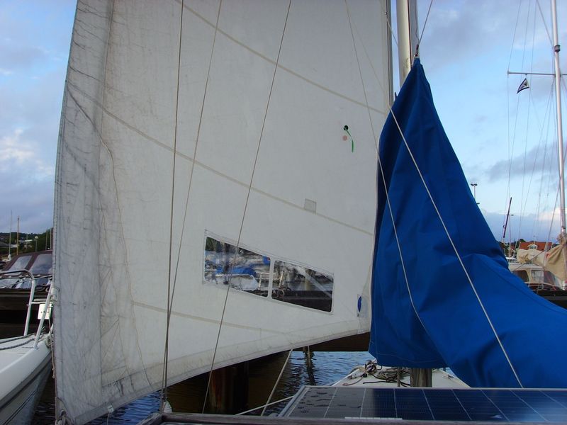

Skall gå över från genua till kryssfock.
Max "höjd" och självslående.
Vill prova innan jag köper ny.
Har en äldre fock ( för kort) som jag syr på en foil (för rullen).
Blir jag nöjd beställer jag en ny i höst.
Genuan är helt slut har lappat, lagat och sytt in ett fönster i den.
Som båtägare får man fuska i många yrken.
