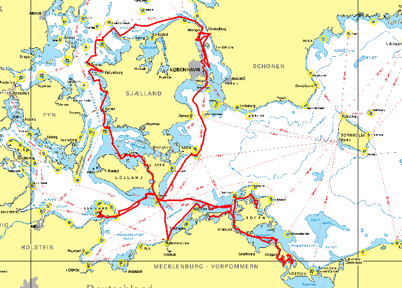

Varje år gör jag en tursegling som oftast går i danska eller tyska farvatten. Det är kanske inte de värsta öppna vattnen, men innebär ändå att jag varje år hamnar i trista förhållanden. I år gjordes 800 nm på 36 dagar.
semester 2013 801 nm.png (67.6 KiB) Visad 28371 gånger
