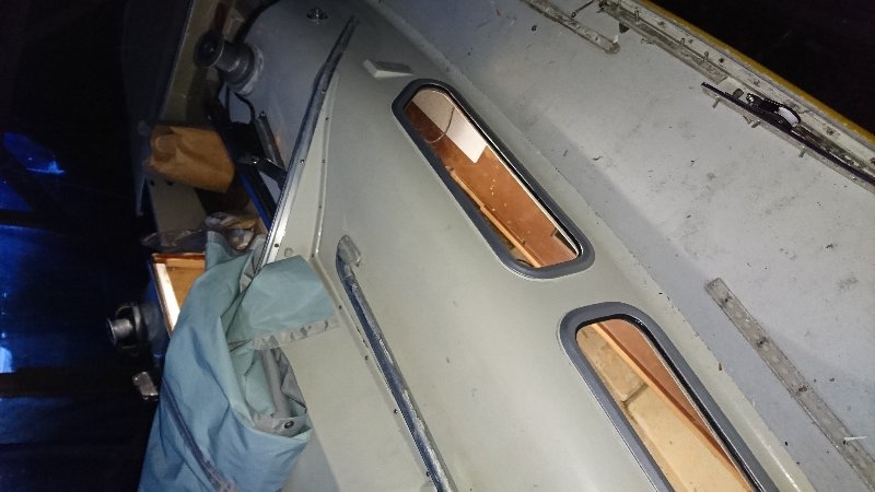

Fönstren läckte så dem tog jag av och lämnade til en glasmästare för ompackning av den list fönstret sitter med i ramen.

Beslag och fönster på väg bort.
