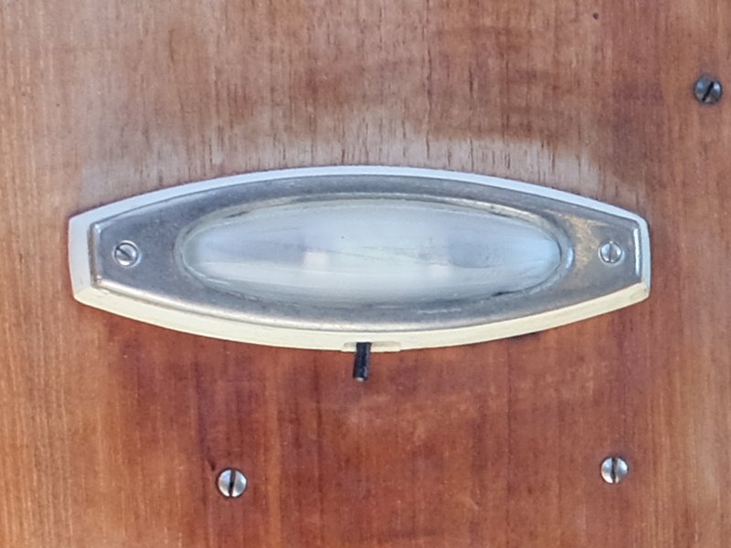

Av en slump råkade jag hitta beteckningen på de lampor som många IF-båtar fick monterade i kojerna vid tillverkningen. Den korrekta benämningen verkar vara HELLA 2JA 001 330-001
Med lite tur går den fortfarande att skaffa. Detta är ett tips för den som behöver. Jag har själv renoverat mina.

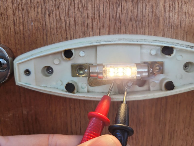

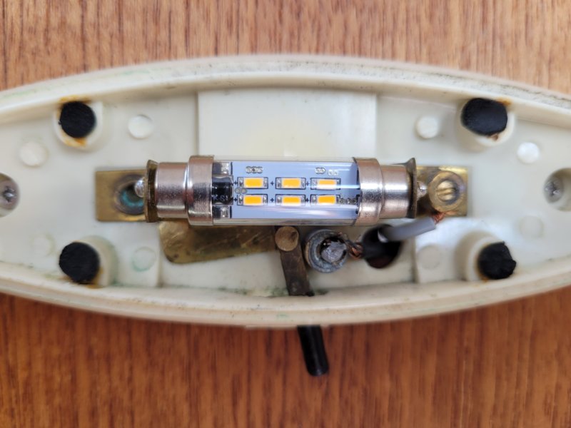

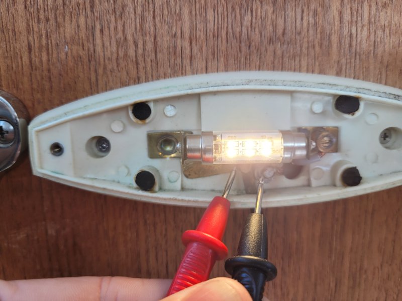

Jag hoppar in i tråden angående mina lampor liknande de på senare bilderna ovan.
De två lamporna i fören fungerar OK men de två aktie funkar inte. Jag hoppades att det var trasiga glödlampor men det visade sig sitta LED i.
Lampa 2
Lampa 2
Problemet visade sig vara strömbrytaren som inte ger kontakt.
Lampa 2
Lampa 2
Hjälper man till att sluta kretsen så fungerar det. Jag försökte skrapa lite för att få bort oxid och annat, ser att någon lätt fast en sladd och att den ser ärgad ut. Försökte också finna sätt att få kontakten att ge mer tryck men fann inget uppenbart enkelt sätt.
Någon som haft liknande problem och lyckats lösa dem?

Eftersom det är en så försvinnande liten ström som krävs för att driva dessa LED-lampor så kan du nog fuska lite hur som helst, det krävs bara minimal kontakt. Spontant tänker jag att du kanske kan linda en tunn ståltråd eller annan bit tunn metall runt brytarens arm där den har sin anläggningsyta mot minus-anslutningen?

Jag hade nog börjat med att demontera så mycket som går och göra rent kontaktytorna med oxidlösande spray.
Om det inte hjälper skulle man möjligen kunna prova med att temporärt låta en större ström löpa genom kontaktytorna för att bränna bort eventuella hinder.
