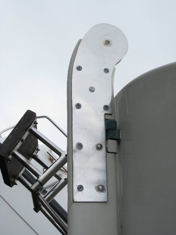

jag letar efter en ritning till förlängda roderbeslaget till IFén (har möglighet till laserkärning...).
Tack för hjälpen

Jag gjorde så att jag skruvade av originalplåtarna och använde dem som mall. Glöm inte att du behöver en urspårning vid rodertapp och malja så att du kan svänga rodret 90 grader!

Jag ska väl skruva loss plåtarna och ta de som mall. Dessutom tänkte jag använda vanliga skruvar (sexkantskalle eller låga insexskallar eller nåt annat praktisk...) för att jag tycker de hylsmuttrar med spår är inte den bästa tekniska lösningen.
Fyllde ni de nya hålen med epoxy som killen i videon : https://www.youtube.com/watch?v=Y3GrbQzocdk ?

Jag tänkte att använda låga hattmuttrar istället för hylsmuttrar.
Se: https://shop.cosch-edelstahl.de/Edelsta ... drige-Form
Hoppas det funkar för de är ju lite högre. Har inte min båt till hands nu...

Nu är plåten monterad. Skruvarna är M8.
