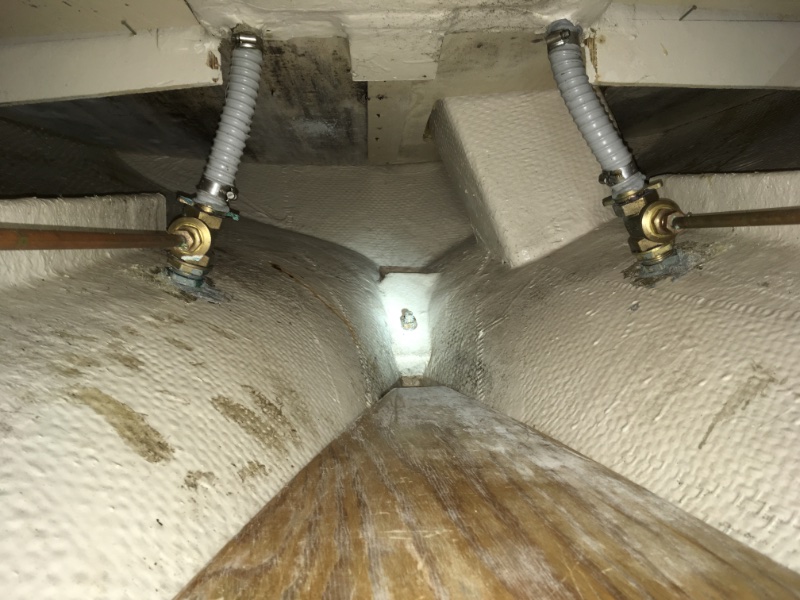

Tidigare ägare har bytt ventiler för självlänsarna, men plasten eller tätningen runt dessa är klibbig och luktar styren ( tror det är styren ).
Min fråga är:
1. Kan man göra något åt lukten?
2. Påverkar det hållfastheten mycket / eller är det kanske tätningsmassa som skall vara klibbig?

Jag har en gammal erfarenhet av att gammal tätningsmassa typ Sikaflex kan härda dåligt. Om den luktade kunde jag sannolikt inte lägga märke till eftersom detta skedde utomhus.
Jag kan se på din bild att det verkar som om det bara finns en slangklämma vid varje slanganslutning. Det bör finnas 2 motriktade, rostfria slangklämmor vid varje slanganslutning (ref: regler för säkerhetsbesiktning).

Jo, jag böjar luta åt att det är tätningsmassa som luktar.
Helt rätt Maja! Slangklämmor skall det vara tv av och monterade åt motsatta håll! Det är med på att göra listan blir monterade vi nästa besk i båten.
