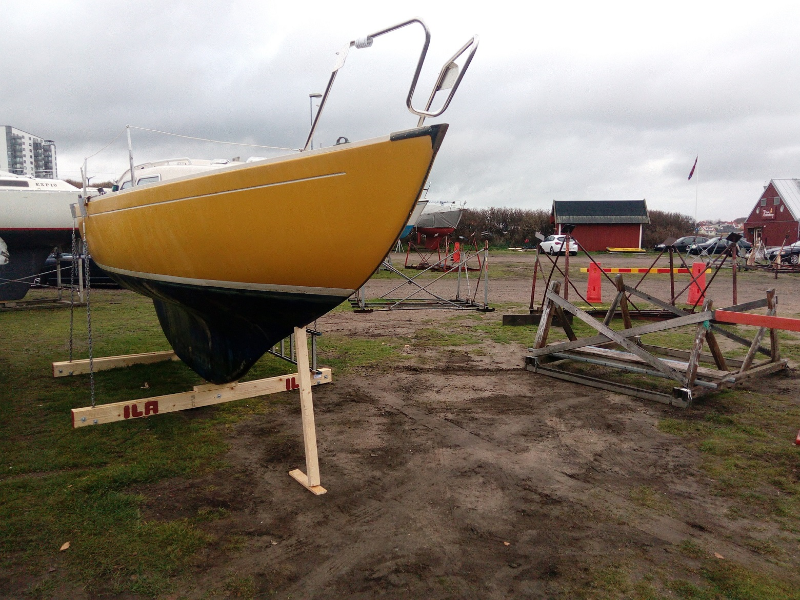

Här står SWE 1870 InFinit och vilar sig i form för nästa säsong:
I bakgrunden syns systerbåten i hemmahamnen, SWE 1871 Libell.
Inga särskilda projekt är på gång. Det enda som sker är lite planering inför 2019 års seglingar som blir båtens 45:e år på haven.

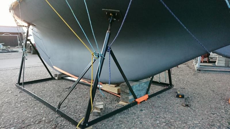

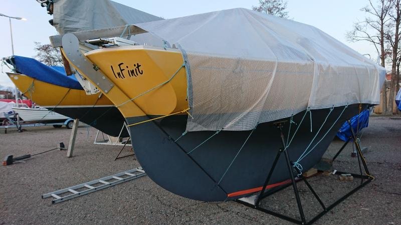

Jag upptäckte idag att min InFinit inte vill stå kvar i sin vagga. Hon hade med ovädret Alfridas hjälp flyttat sig bakåt i vaggan, i riktning mot havet. Båten vill visst redan tillbaka till sjön! :shock:
Nu vilade hon väldigt tungt på stöttorna och den förliga kölpallningen var faktiskt helt lös. Jag gissar att hon hade flyttat sig ca 5 cm bakåt. Det fick bli några timmars arbete med att rätta till det hela.
Jag valde att säkra med ett rejält spännband och ytterligare en kloss under kölen:
Förbättrad vinterpallning 2019 1
Förbättrad vinterpallning 2019 2
Båten får faktiskt vänta några månader till innan den får komma tillbaka till havet!
Det är väl bara att rekommendera alla att se till sina båtar efter Alfrida så att det inte har hänt konstigheter. :!:
