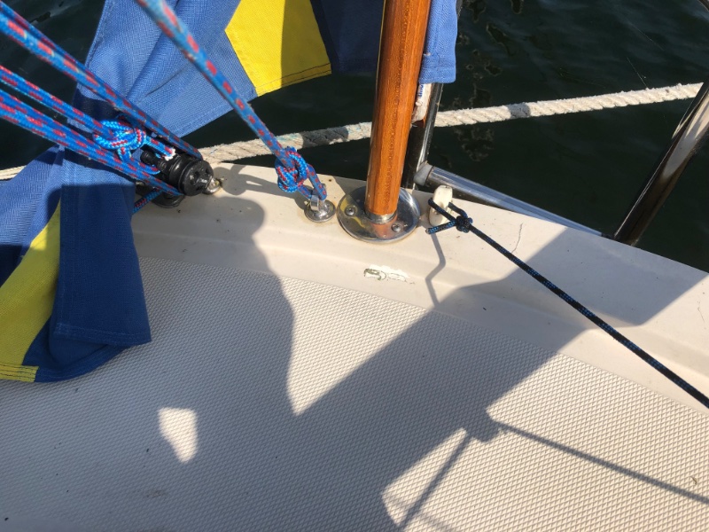

Jag har två öglebultar i relingslisten i aktern där jag fäster linan. Fungerar bra. Använde ursprungligen redan monterade öglebultar för mitt sittbrunnskapell, men de var bara skruvade ner i relingslisten. Har nu ändrat till genomgående bultar med rejäl bricka under däck för att sprida lasterna.
Har aldrig ens funderat över någon snubbelrisk. Linan går ju bara några cm över akterdäck. Om jag hittar en bild på hur det ser ut på min båt lägger jag senare upp den här. Men om du monterar enligt instruktionerna tror jag inte heller att du behöver bekymra dig om någon snubbelrisk.

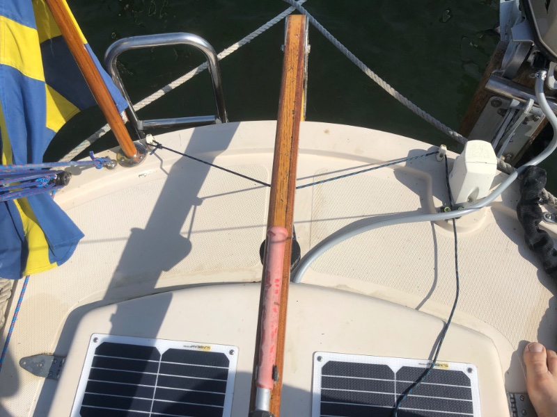

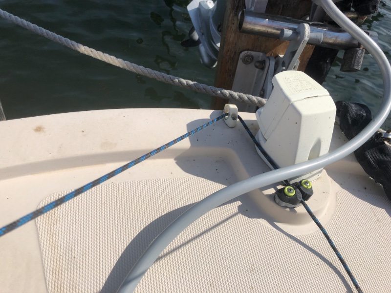

Bonae skrev: ↑19 feb 2019 17:40 (...) har du framgent en möjlighet att lägga upp en bild hade jag blivit väldigt glad! Menar du i relingslisten i aktern, tvärsskepps, så att den hamnar bakom och ur vägen för akterluckan?
Här kommer en bild där du förhoppningsvis kan se hur jag har monterat roderlåset. Som du ser sitter fästena längst akterut i relingslisten. Jag tror det är viktigt för funktionen att hålla en rätt stor vinkel mellan dem för bästa funktion. Har inte instruktionerna tillgängliga men vill minnas att det står tydligt beskrivet hur man skall montera. Och som jag skrev innan är det viktigt att göra rätt, annars fungerar det inte. Men det är inte svårt att göra rätt.
Det som inte syns på bilden är att linan går från ett litet block i fästet på styrbordssidan till en clamleat på däck alldeles utanför sittbrunnen. När jag seglar och inte behöver låsningen brukar jag lossa på linan så att den löper fritt för bättre roderkänsla.
Bilden visar också när jag framförallt är glad att jag har ett roderlås. Det är när jag kör mellan vinterhamnen och sommarhamnen, vilket jag har för mig tar 5-6 timmar, varav en stor del är rakt fram genom Bråviken. Då är det verkligen skönt att slippa hålla i rodret hela tiden, och som du ser av kölvattnet håller båten spikrak kurs. Annars använder jag roderlåset mest när jag seglar själv och skall sätta eller ta ner segel.
