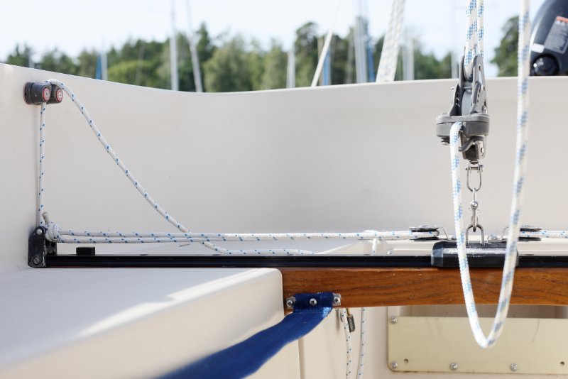

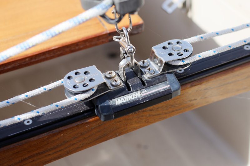

Jag har börjat fatta tycke för att justera travaren hellre än att släppa på skotet i vindbyarna och funderar därför på att uppdatera grejerna till nästa år.
Jag fick en fin skena och travare från Harken med båten så de skulle kännas synd att byta, men utväxlingen på 2:1 tycker jag medför en onödig skaderisk. Jag har inte upplevt att jag inte orkar vagna upp men jag noterar risken att slå i handen eller bränna sig när tampen slås ur råttan i frisk vind.
En potentiell lösning som jag inte behöver sälja ena njuren för vore ifall man bara kan byta kindblocken på travaren till spärrblock, exempelvis Harken 40C (brottslast 454kg). Ser ni några problem med att använda spärrblock till denna applikation? Spärrfunktionen kan slås av i lätt vind.
Skruvhålen i spärrblocket passar inte travaren men en smed kan nog ordna en rostfri fästskiva på vilken man också kan montera ett hundsvott och få 3:1 utväxling.
Jag tar gärna emot era tankar och idéer.
Re: Storskotskena system for if
Postat: 03 sep 2021 17:38
Ett sätt att förbättra det är att lägga till ett hjul i ändbeslaget på skenan. Då får man en ggr utväxling till. Jag hittade ett gammalt hjul som passade där.
Min travarlina börjar på travaren, går runt hjul 1 i ändbeslaget, tillbaka till hjul på travaren och till sist genom hjul 2 i ändbeslaget. Den ökade utväxlingen 3:1 hjälper i varje fall lite.
