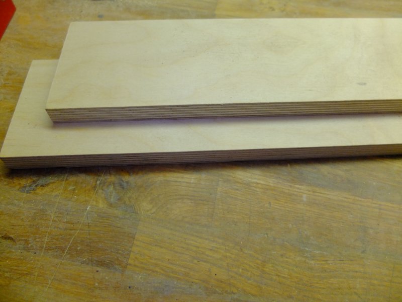

Eftersom vi ibland seglar längre, oplanerade turer kan vi ha behov av ett flertal sjökort. Jag har precis som ni sneglat på utrymmet i taket i stickkojerna. Det borde vara en möjlig plats för långtidsförvaring.
Jag plockar fram lite 18 mm plywood som blivit över från mastbalksbygget för några år sedan och kapar till dem:
Tillpassad plywood 18 mm björk
Vi får se vad det kan bli av detta.

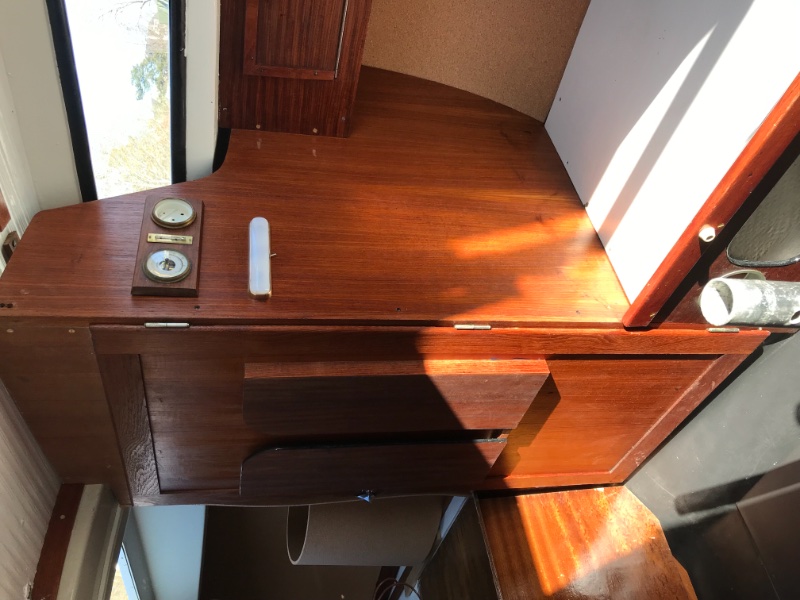

När jag renoverade min båt, valde jag att behålla det fack på styrbord garderob som tidigare ägare fixat.
Jag bytte visserligen garderoberna; men flyttade över facket till den nya inredningen.
Jag t r o r att man även tidigare förvarat sina sjökort här...
det kommer jag göra i varje fall ...

Ja, så kan man ju också ha det! Det passar bra för de sjökort som man vill ha lätt tillgängliga.

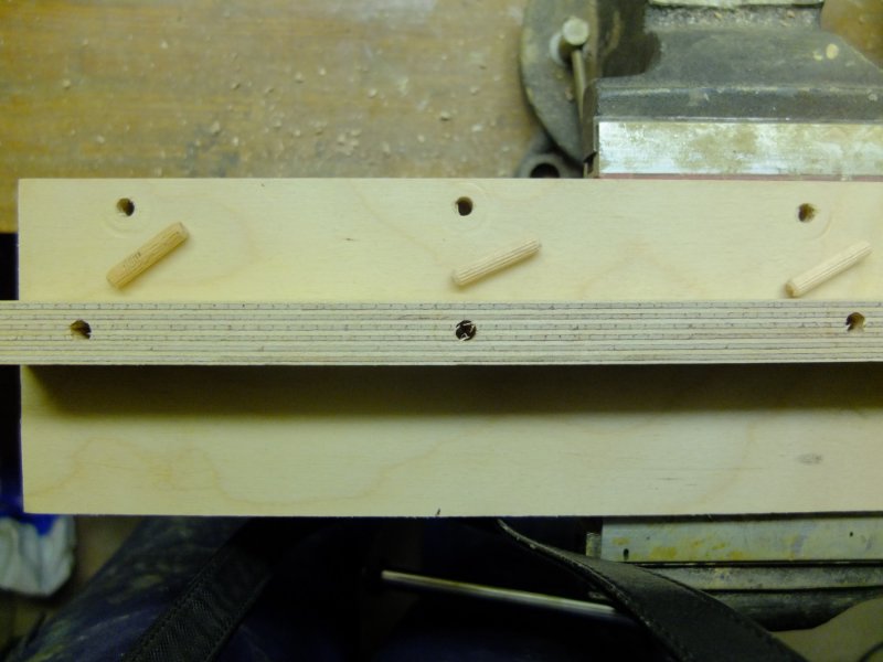

Jag jobbar vidare med min plan. Jag borrar hål för pluggar:
Hål för träplugg
Hål för träplugg

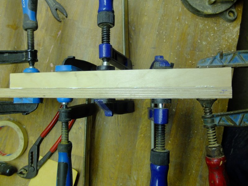

Och så limmar jag samman delarna med PVA-lim:
Hoplimmat
Hoplimmat

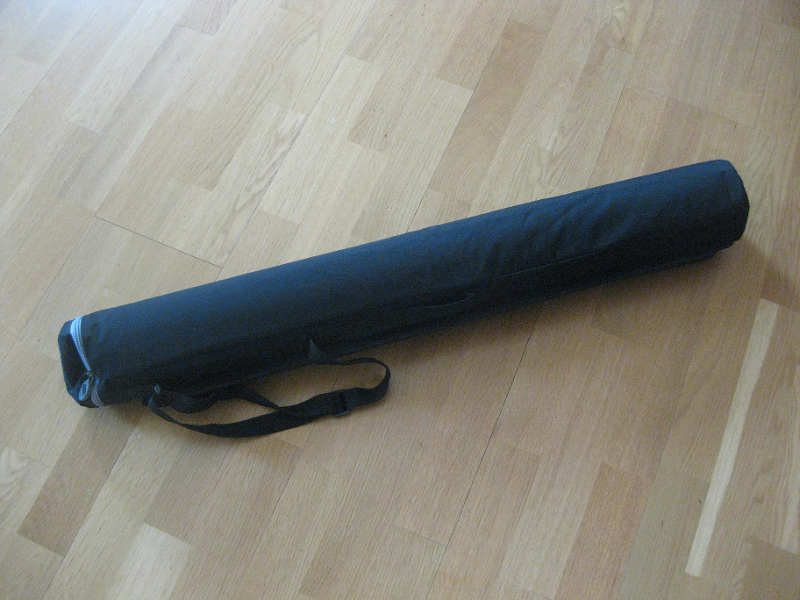

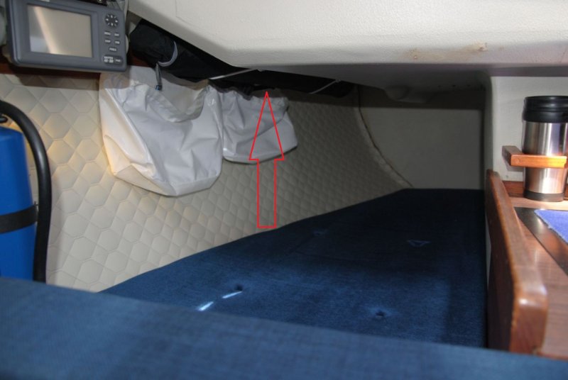

Jag hittade en bild från vår gamla Shipman 28.
Den runda väskan kommer från gammalt utställningsmaterial. Förmodligen någon flaggvepa eller liknande som skulle slängas på ett av mina tidigare jobb.
Jag lyckades rädda fyra stycken och använder dem till våra rullade sjökort. Det går att ha cirka 10 sjökort i varje väska. Det går givetvis att ha fler men då blir de lite för hårt rullade enligt mitt tycke.
Två stycken 8 mm gummicord håller sedan väskorna/rören på plats i stickkojstaket.
Re: Sjökortsförvaring
Postat: 05 maj 2019 20:31
Bra förslag! Till rullade sjökort borde det fungera klockrent!

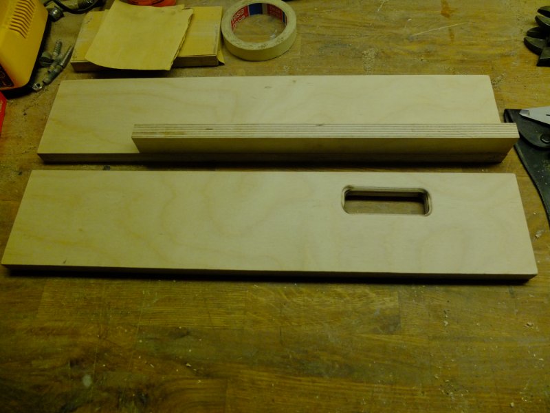

Jag har gjort ett hål med avrundade kanter i ena plywoodbiten:
Två plywoodstycken börjar bli klara
På andra sitter en fastlimmad kant.

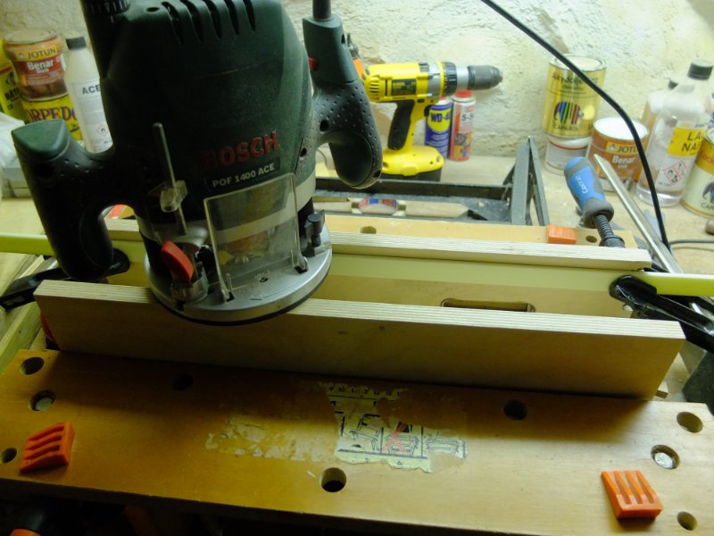

Sedan ställer jag in fräsen för att göra ett spår utefter ena långsidan på plywoodbitarna:
Förberedelse för spårfräsning

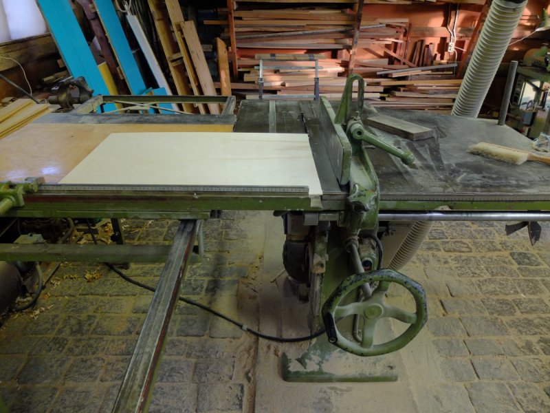

Jag kapar till 4 mm björkplywood i en rejäl gammal justersåg:
Plywoodbotten kapas till
Tacka vet jag gamla välskötta maskiner!

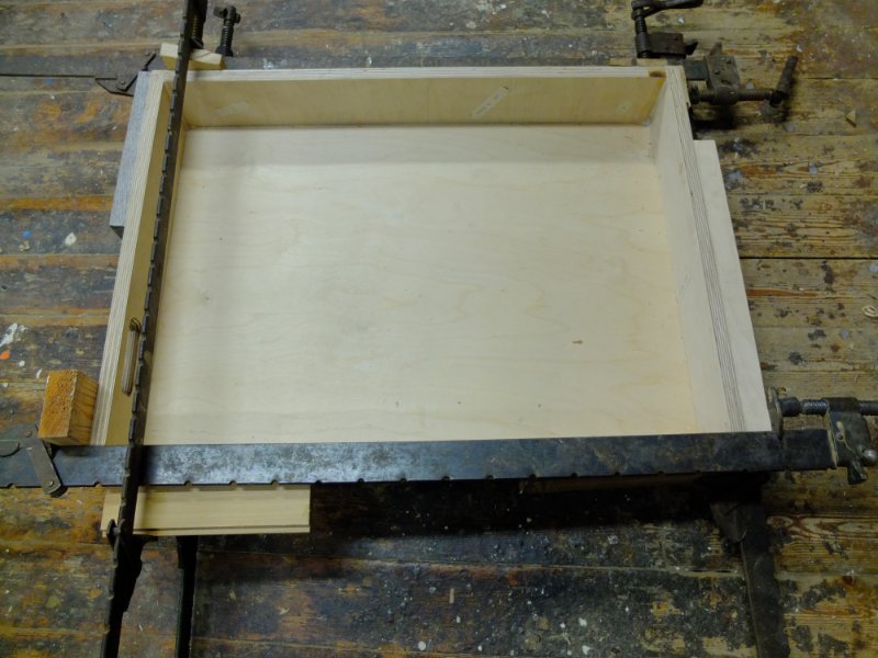

Sedan limmar jag samman delarna. Fyra sidostycken i 18 mm och botten av 4 mm plywood:
Limning
Limning
Bottnen är inte limmad, utan ligger bara i sitt frästa spår.

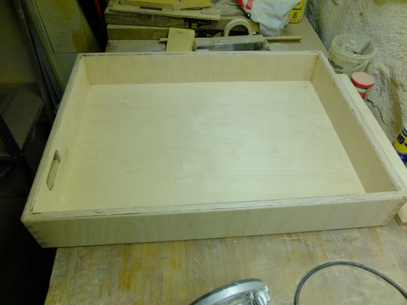

Mitt snickeri börjar se färdigt ut. Jag har rundat av kanterna och det ser nu ut så här:
Nästan färdig låda
Nästan färdig låda

Allt är limmat och gjort helt utan skruvar. Det återstår bara en del slipning med sandpapper, så ska det nog vara klart.

Snyggt utförd laxning, som är helt tätt sammanfogad. Har du gjort det med stämjärn är det utmärkt utfört. Intressant att följa hur lådan kommer att användas.

Så duktig med stämjärn är jag inte. Fogen är gjord med överhandsfräs.
Det är lite lurigt att arbeta med plywood. Den vill ibland splittra sig. Kvalitet B eller BB fungerar ganska bra. Sedan gör limmet mellan plywoodlagren gärna att frässtålet går varmt, vilket syns på bilderna som mörka ställen.
