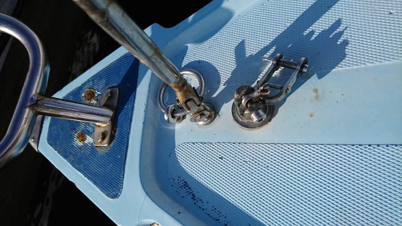

Jag köpte idag ytterligare en If och den hade inte det vanliga beslaget till förstaget. Det såg lite rappligt ut med en Öglebult i däck. I brist på orginalbeslag vad skulle ni rekommendera?

Äldre IF-båtar har öglebultar. Jag har 2 som sitter med ett 35 mm mellanrum. Den främre är till förstaget och den bakre till halsning av förseglet.
Visa en bild så kanske man kan säga något relevant om detta spörsmål.

Det främre fästet ser ut att kunna vara en 10 mm oval öglebult. Om det är riktigt, är denna bult av samma typ som de för övervanten.
Det bakre fästen kan vara resterna av en Tord Sundéns rullsegelbeslag. På ett sådant beslag sitter rullen under däck. Finns måhända spår efter ett sådant ?
Jag ska ta ett foto av mina fästen och jämföra. Min båt har tillverkningsnumret 646 och är byggd i november 1970.

Tackar Marek. Jag misstänker också att det aktre oanvända är någon form av rullbeslag.

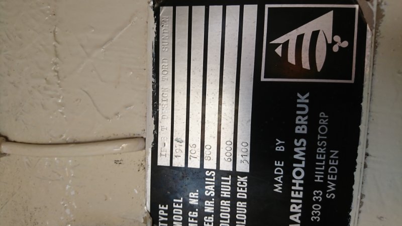

Postat: 29 sep 2019 22:37
Min båt har segelnumret 829 och tillverkningsnumret 646. Det tyder på att den är något äldre än din. Även skylten antyder detta, eftersom min har den gamla typen, dvs. 2 skyltar i bb garderob. Din skylt sitter väl i sb dito...eller..?
Vilken årsmodell är det på skylten?

av JoakimAxelsson
Den här skylten sitter i BB garderoben. Tyvärr har sista siffran på året misshandlats så den är svår att uttyda.
På min andra, 1995, sitter skylten i sb garderob.

Postat: 30 sep 2019 10:29
Av tillverkningsnumret ifråga pekar det på att det är en -71 års modell.
Jag ska kolla litet i dokumentationen från Marieholms Bruk för att se vad man kan utläsa där. Men tittar man i ordningen i mätbrevsregistret, så ska båtar med tillverkningsnummer 600-800 vara från 1971.
Segelnumret kan man inte gå på. Dessa bokades ofta upp i serier av distributörerna för att dessa skulle kunna köpa billiga segel från Hongkong.
Ska du låta mäta in båten?

Hör med Seacamper om de har det vanliga kombinationsbeslaget för både förstag och genuahalshorn. Jag vet inte hur det ser ut den nya IF-båten, men det kan ju tänkas att det går att få tag i ett nytillverkat beslag därifrån.
Min båt hade också en Sunden-rulle under däck när jag köpte den. Jag demonterade den direkt och satte dit ett orginalbeslag som jag köpte från dåvarande Fretus. Men det var längesen.
Annars kan du kanske låta en verkstad tillverka ett nytt beslag.

Tack för tipset Johan. Jag kollade på deras hemsida och där har de inga som reservdel men det borde ju gå att köpa ett sånt som de sätter på de nytillverkade som du skriver.

Kontakta Seacamper och fråga! Jag tror de kan leverera mer än vad som finns synligt på nätshopen.

Kontakta även Göran Helmer på http://www.marieholmboat.se/
Han kanske har ett sådant beslag liggande..
