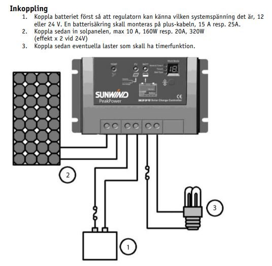

En brist jag funnit själv är att tillverkaren av min regulator anger att en säkring ska finnas på plusmatningen mellan regulator och batteri, nära batteriet. Detta saknas.

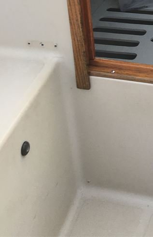

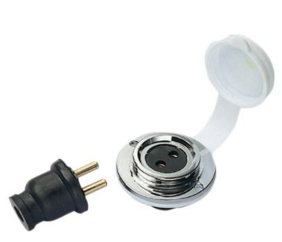

En kabelgenomföring finns till sittbrunnen redan, men den ser jag ingen användning för då bara en kabel utan kontakter kommer igenom det trånga hålet. Att byta denna till en tvåpolig däckskontakt kanske kan vara en variant?
Jag har noterat att MC4 är en mer vanlig standard för anslutning av solpaneler men det verkar inte finnas kontakter som ger en lika plan installation som en vanlig däckskontakt. Man vill ju inte sitta och sparka på den när den inte används.

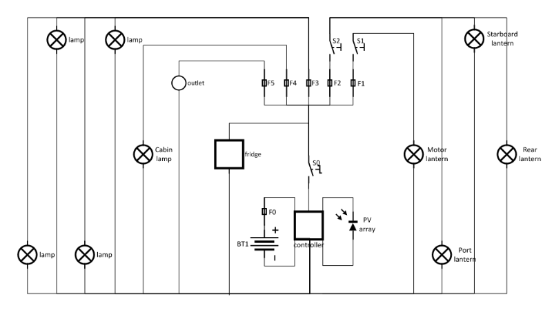

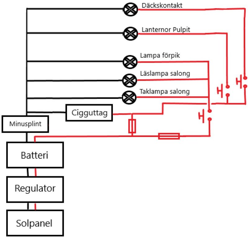

Ungefär så här har jag kopplat mitt elsystem:
Elschema v2
Elschema v2
elschema v2.png (48.23 KiB) Visad 19771 gånger
S0 = huvudbrytare
F0 = huvudsäkring
S1 har jag inte kopplat, då jag inte har någon motorlanterna
Istället för tre lanternor har jag en trefärgs seglingslanterna i masttoppen
Jag kör all förbrukning genom regulatorn. Kylen är avsäkrad endast av huvudsäkringen. Solpanel och regulator är ständigt anslutet till batteriet.

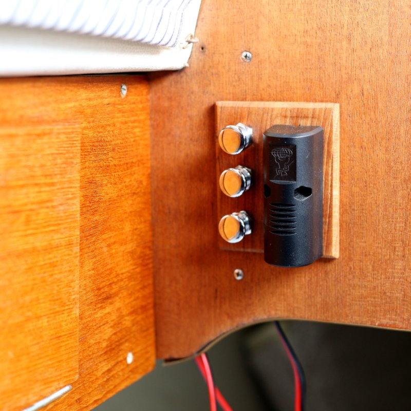

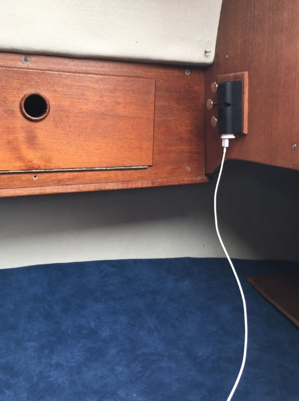

Jag har två extra uttag för laddning av telefon, VHF och liknande. Ett på mastskottet vid hatthyllan och ett vid sidan av elcentralen på skottet bakom brytarna.
Min regulator ska kopplas med både plus och minus på varje anslutning. PV array får inte vara ansluten med gemensam minusjord med övrigt system. Detta kanske skiljer mellan olika fabrikat.

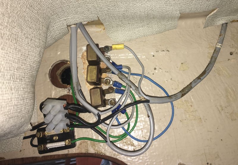

Än så länge har jag bara monterat ner allt gammalt. Många kablar var kraftigt oxiderade ganska långt upp i höljet så det känns bra att byta. Och då till förtent.

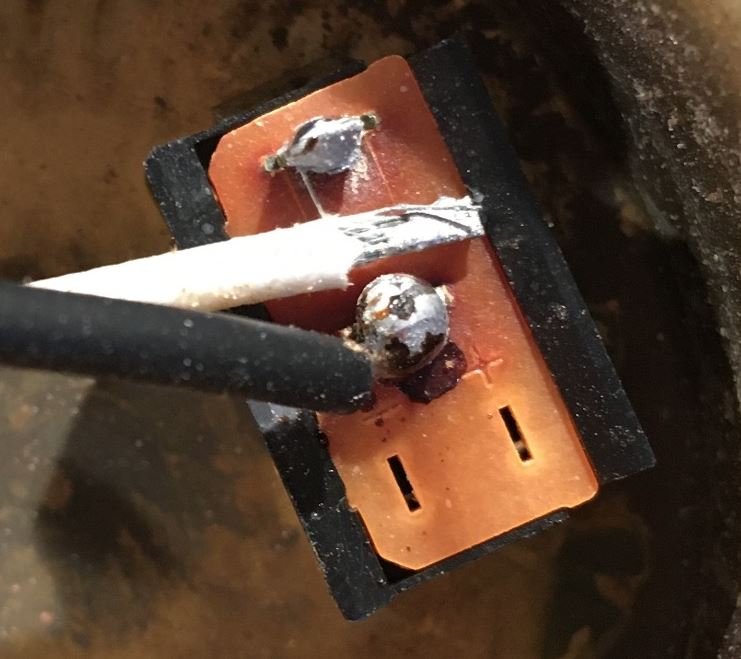

Kontakterna var också i regel av mycket låg kvalitet. Den här var lite kul, i en läslampa i salongen. Spollampan var utbytt mot en 1,5w LED-spole, undra om det kanske var vad som krävdes för att lampan skulle hoppa igång :roll:
Re: Översyn av Elsystem
Postat: 02 feb 2022 19:05
Mina originalkablar var också åldrade och styva. Kopparn var ganska oxiderad. Det kändes bra att byta till bättre och nytt material.
Förstår inte riktigt bilden från din lampa. Men om den ljusa kabeln ska sitta på polen högre upp i bilden, förstår jag att det är svårt att få lampan att lysa. :lol:

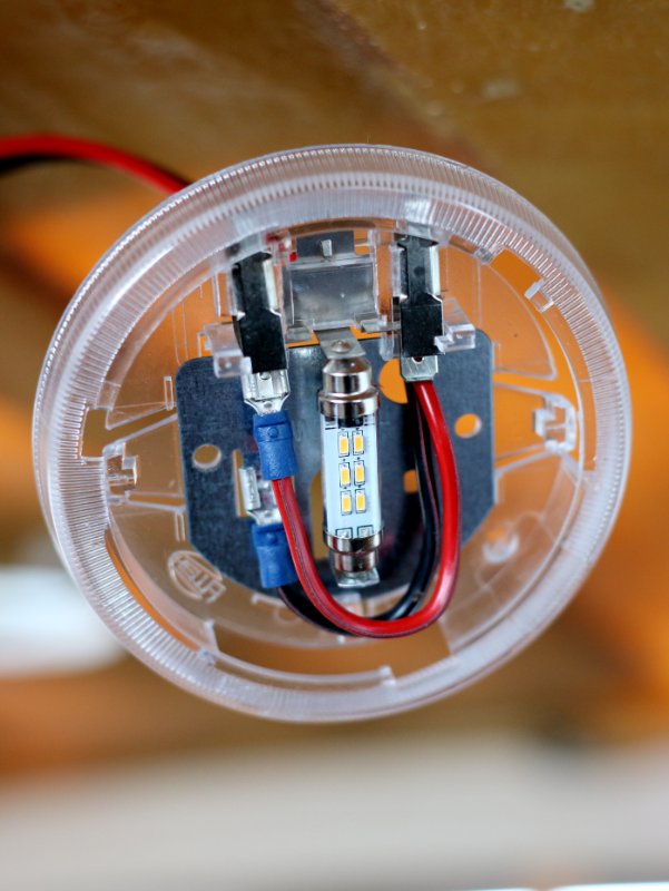

Min gamla taklampa var en kupélampa från Hella. Den gick inte att rädda då skruvkontakterna för kablarna korroderat ihop helt och hållet.
Jag valde ändå att köpa en ny likadan då den bara kostade 140kr på Amazon och innertaket har en indentering och hål tagna för modellen redan. Tydligen har den numera flatstiftsanslutningar så den har nog längre livslängd nu. Jag kommer också att smörja in anslutningarna med batteripolsfett för att förhoppnignsvis fördröja korrosionen.
Den kom utan spollampa så jag passade på att köpa en spole med dioder från Båtsystem.

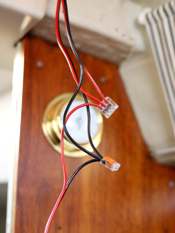

Kablarna till läslampor i förpik och salong skarvade jag med Wago 221 kopplingslämmor som kommer att förseglas med batteripolsfett och placeras nära kanten av innertaket. Min båt har ingen hög garderob på styrbord sida så man kan vika ner taket delvis och komma åt skarvarna vid behov.

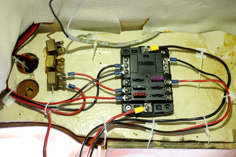

Kablaget blev 2,5mm² till alla mindre förbrukare. I dagsläget overkill men det är inte många meter kabel man behöver köpa till en IF och jag kände att det är lika bra att ta höjd ifall lamporna i framtiden byts till sådana med USB-uttag som då gärna ska kunna användas utan något större spänningsfall.
Elcentralen fick en säkringsbox med integrerad minusplint. Alla kablar är dragna med god marginal i längden och hänger i löst spända buntband så att jag kan flytta runt på saker tills jag blir nöjd. Slacket i kablaget kommer samlas upp och fästas upp i ett dike mellan förstärkningarna i rufftaket så att man har lite att ta av ifall något behöver kopplas om i framtiden.

Det ser snyggt och genomtänkt ut!
Du valde visst samma säkringscentral som jag gjorde:

Yes, det är samma säkringsbox. Lite dyr men jag tyckte enkelheten var tilltalande. Bara rejäla bleck i förtennad koppar, inget som kan krångla.

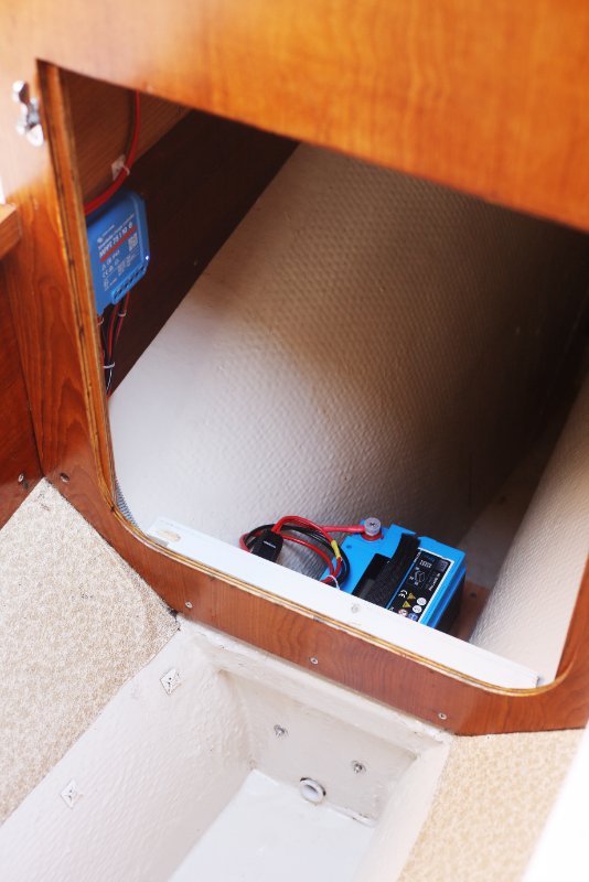

Mitt lilla batteri har fått en hylla i det aktre kölsvinet. Pga ett dräneringshål i den aktre bottenstocken fick hyllan placeras ganska högt så att eventuell dränering kan passera fritt under batteri och hylla.
Ett urtag gjordes för en bit Flexrör till batterikabeln för att skydda mot skav från durkskivorna framför och bakom skottet.
Man skymtar en säkringshållare för flatstift på batterkabeln. Den får duga som huvudsäkring tills strömbudgeten (troligtvis) växlas upp i framtiden.

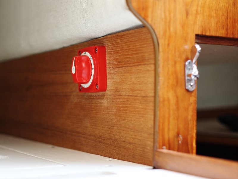

Huvudbrytaren valde jag att placera här då jag vill kunna nå den från sittbrunnen när jag lämnar båten för dagen. I och med att den riskerar att få mingla med fötter och packning fick det bli en brytare av vredmodell, även fast dessa är överdimensionerade för ändamålet.
En ny regulator har införskaffats också. Den gamla var som de flesta anpassad för att ladda ett batteri kring 100Ah, utan möjlighet att ändra inställningarna så att den passar mindre batterier. Problemet var att den tolkade en laddningsmottaglighet (tail current) på 1A som att batteriet var fulladdat och avbröt absorptionsfasen. Med mitt lilla 38Ah batteri går då laddningen i stort sett direkt från bulk till float och batteriet blir aldrig fulladdat.
Den nya Victron Smartsolar-regulatorn har inställningar för det mesta så den kunde jag säga till att mitt batteri är fulladdat när laddningsmottagligheten sjunkit till 0,3A. Nu stannar laddningen länge nog i absorption för att laddas fullt och allt flyter på fint.
Solpanelskabeln har jag dragit förbi elcentralen, under tapeten över stickkojen, genom skottet och in i styrbord kistbänk. Hål fanns ju redan där från varvet för originalplaceringen av batterier i akterstuven. I styrbord kistbänk ligger nu en vikbar solpanel som kan plockas fram och stuvas undan efter behov, utan att kabeln är särskilt mycket i vägen.

4. Det är upp till dig. Jag har monterat 12 V uttag och satt en USB-omvandlare med 2 uttag i ett av 12 V-uttagen.
