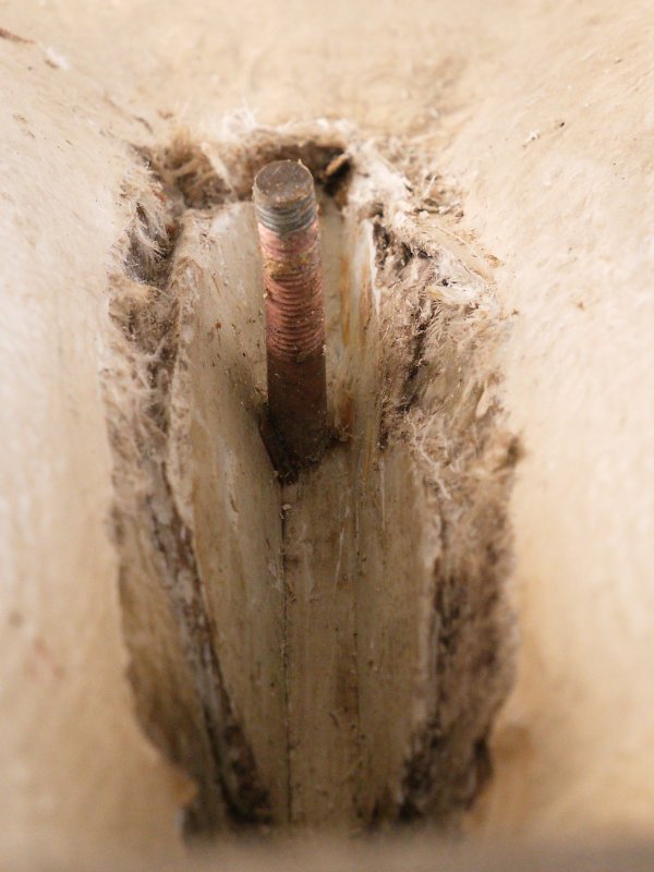

Vi håller på att byta ut vår gamla dieselmotor till en elmotor och jag föreställer mig att en och annan här på IF-sidan kan vara intresserade av hur det fortskrider. Det är väl också sannolikt att jag behöver ett och annat tips om att plasta in nya fästen eller så. Båten heter Ariel och ligger i Borstahusen, och vi som jobbar heter Teo och Eta.
Vår gamla MD5:a (ja, egentligen backslag och axellager) gav upp förra sommaren, och det som varit väldigt fantasifulla drömmar om att sätta in en elmotor blev plötsligt mycket aktuellt. Det var egentligen först när vi tagit upp båten i höstas som vi förstod att en reparation av pentan inte var aktuell, så hela projektet började i mitten av oktober.
Vi satte igång med att inventera vilka motorer som fanns, samtidigt som vi började demontera. Även om jag har rätt bra koll på hur motorn fungerar och har skruvat med det mesta var det lite överraskande att det var SÅ mycket grejer som skulle ut. Då började också en intensiv kunskapsinhämtning angående elmotorer, litiumbatterier och själva bytet.

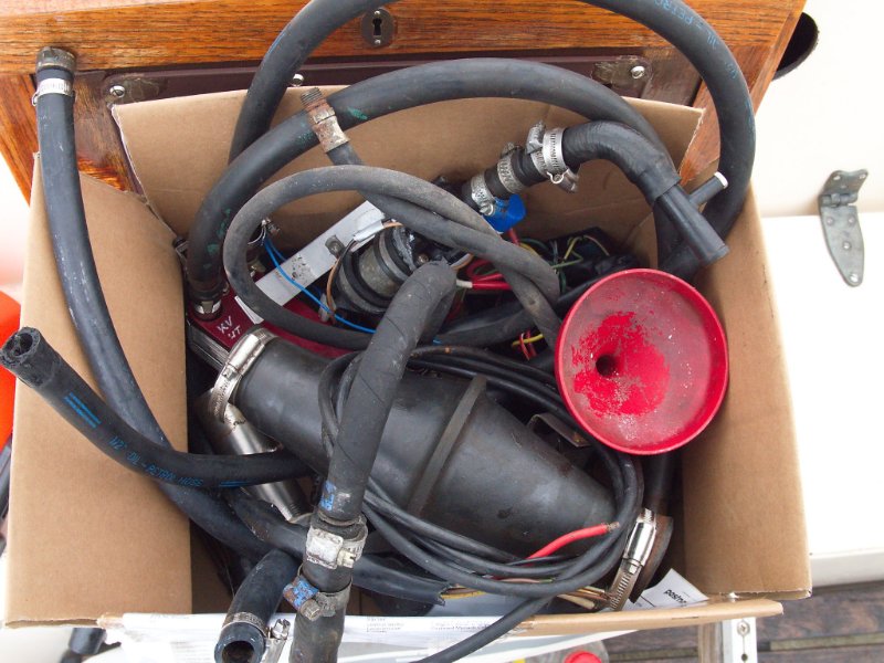

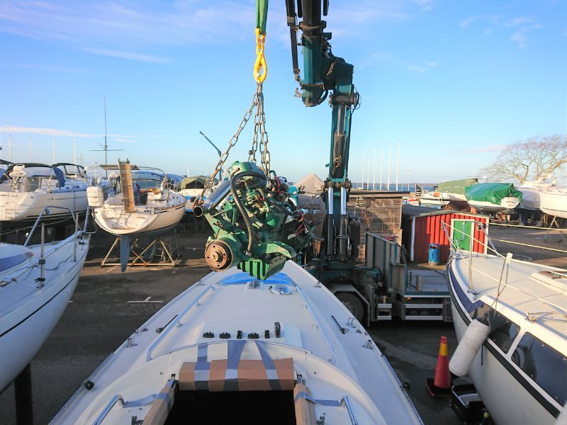

Några lådor med grejer, många meter slangar och sladdar för olika ändamål, tank, och så förstås motorn. I januari lyfte vi ut motorn.

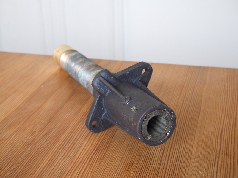

Sen har vi städat och städat, men också fixat nytt propelleraxellager ...
... och tagit itu med oförutsedda uppgifter.

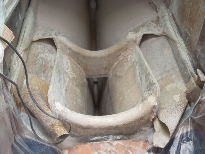

Jag undrar så vad det är för ruttet trä på sista bilden.
Re: M26 byte till elmotor
Postat: 22 feb 2022 22:05
av toernqvist
Den ruttna träbiten sitter på insidan av mittersta roderfästet. Satt :P

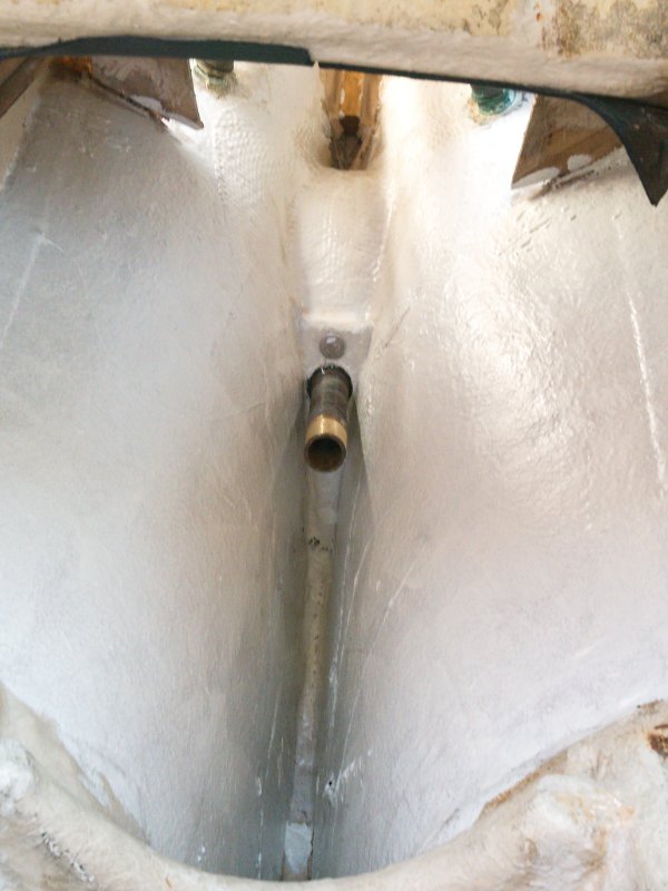

Vi har i alla fall städat färdigt och snyggat till bakom motorbädden.
Det har ju varit en hel del att göra ändå. Städning och målning, kylvattenintaget skulle plastas igen och de gamla, smutsiga ljudisoleringsskivorna tas bort mm, mm.

Mellersta roderfästet ser ut att kunna vara en efterkonstruktion. Klossen är ju inte inplastad. I min IF är alla förstärkningsklossar för rodret inplastade i sandwich och mot skrovet..

Mellersta roderfästet har jag just tillverkat eftersom inplastningen spruckit och klossen var rutten, se mitt första inlägg. Det blev en rätt smal kloss för att få plats i gamla plastic-padding-spåret, som satt väldigt hårt fast. Nya klossen är epoxiimpregnerad och ligger i en bädd med epoxispackel, så jag hoppas den klarar sig.

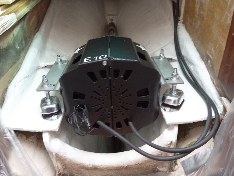

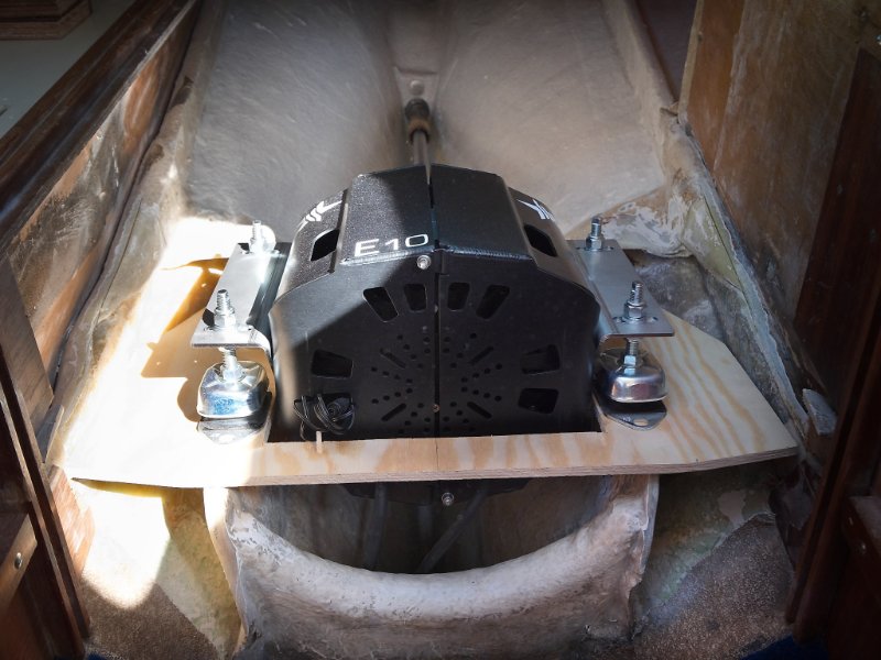

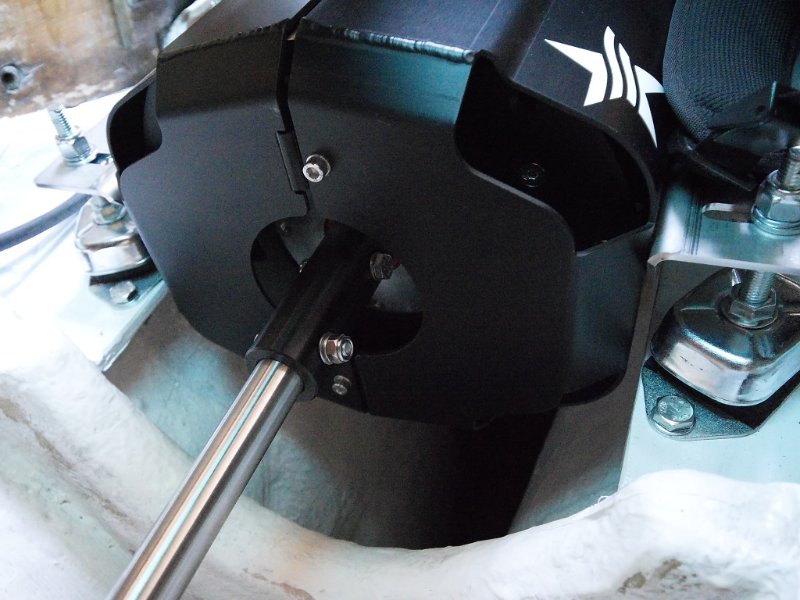

Sakta avancerar arbetet med att installera den nya elmotorn. Nya motorbädden är färdigplastad, motorutrymmet är målat och motorn är riktad och fastskruvad. Att rikta motorn var ganska enkelt eftersom den bara väger 25 kg; en kan helt enkelt lyfta den eller puffa till den lite. Annars var det ett moment jag var lite orolig för.
Idag har vi sågat av axeln till rätt längd och börjat borra hålet som ska fästa den vid motorns hylsa. Att såga var förvånansvärt lätt, att borra förvånansvärt svårt. Efter en halvtimmes kämpande (lågt varv, stort tryck, vattenkylning) bröt jag av borret. :roll:

Ja, såklart. Men idag hade jag ett nytt, förstklassigt borr med mig så det gick ganska lätt. Och därmed har hela drivlinan kommit på plats utom att innerlagret ska fästas.

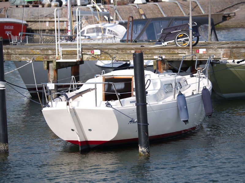

Sjösättningen var en pärs. Båten ramlade framåt när den släppte och höll på att klättra baklänges upp på taket på hoddan där vi stod. På bilden syns det svarta märket efter papptaket :cry:
