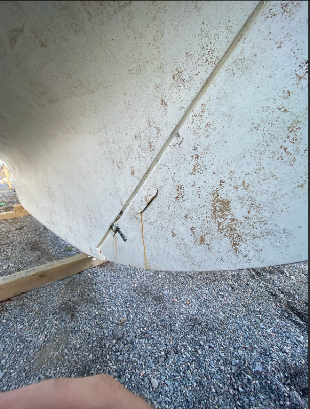

Hej! Jag är nybörjare på plastskador och har detta problem på min IF från 76.
Gissar på att skadan är från frostsprängning under vintern.
Min plan är att ta bort hela den skadade "fliken" se till att det är torrt där inne och sen plasta/fylla igen med glasfiber väv och Epoxi, slipa och måla över.
Är det ett bra sätt eller hade ni försökt något annat?
Jag har tagit av rodret och det ligger nu och torkar i en varm tvättstuga.
Tacksam för hjälp!

En del roder har en järnplåt i roderbladet, andra kan ha hjärtstocken av järn.
För mig ser det ut som om järn har rostat. Eftersom rostat järn har större volym, så kan det spränga på det här sättet.
Såga ut en skiva i plasten och inspektera. Därefter kan du bestämma lämpliga åtgärder. Om det är som jag tror, ska du även ta bort all rost och rostskydda med något rostskyddsmedel som kan målas på fastsittande rost och som binder rosten.

Jag hade samma typ av skada för några år sedan. Gjorde precis som "Maja" rekommenderar.
Såga upp rodret nu på en gång, så att torkar riktigt. Slipa bort rosten och rostskydda järnet så mycket du kommer åt och plasta sedan igen. Det är en ganska enkel procedur att göra och det tar inte så lång tid.

Man kan dessutom se över alla roderbeslag så att det inte fortsätter att läcka in vatten den vägen. Detta gäller särskilt de 2 beslag som sitter under vattenlinjen. Ta loss beslagen och täta ordentligt med sikaflex eller liknande vid återmontering.

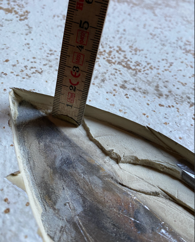

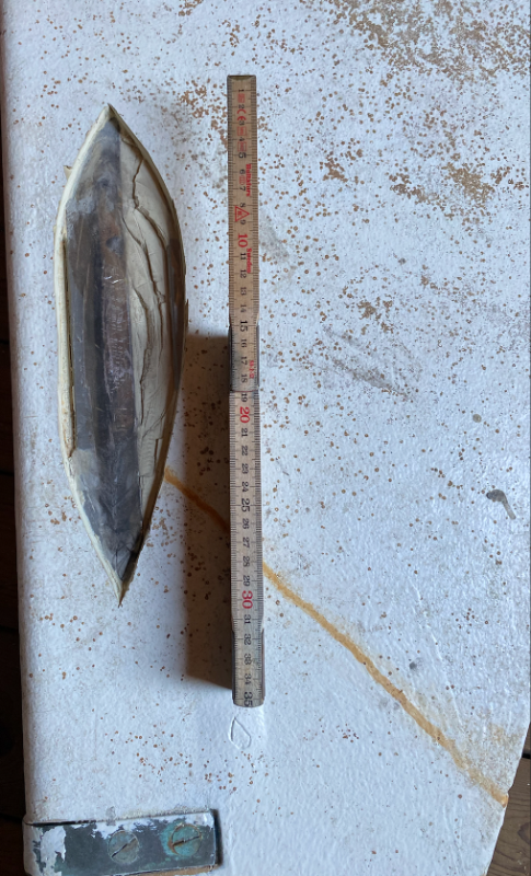

Nu har jag tagit bort det skadade materialet. Det är stålet som böjt sig och orsakat skadan. Kan det vara rost som böjt stålet trots att det ser ganska fint ut?
Några tips på hur jag går vidare?

Postat: 04 apr 2022 17:55
Det är nog stålet som sprängt rodret. Rostprocessen skapar molekylära krafter som här väldigt stora. Så du ska slipa bort så mycket som möjligt av rosten, använda "Roststopp" eller "Corrostabil" för att försegla, och till sist en lagning med glasfibermattor och spackel.
Det viktiga är att det blir helt lufttätt. Utan syre ingen rost.
