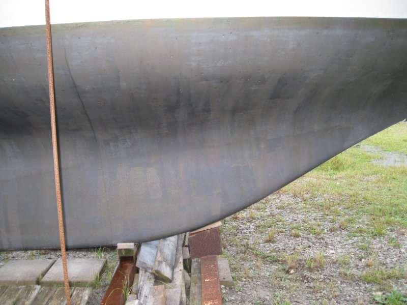

Jag har i dag upptäckt att jag har trä i kölens bakkant på min Marieholm 26. Jag noterade inledningsvis att jag hade en mindra skada som först såg ut som flagnad färg, men som sedan visade sig vara glasfiber som släpper från kölens bakkant, längs ner där roderet slutar. När jag försökte frilägga den lösa glasfibern för att spackla i med epoxispackel så upptäcker jag att det är trä mitt i kölens bak-kant. Glasfibern var förvånadsvärt tunn och under förefaller det vara ett material som kan vara tjock vit gelcoat. Det förefaller vara limmat trä typ plywood. Det finns naturligtvis fukt i träet, vilket är mycket ovälkommet så här sent i vårusten. Med min begränsade kunskap om konstruktionen vet jag nu inte hur jag ska gå vidare med reparationen. Jag förmodar att konstruktionen är den samma som if-båtens och hoppas att det därför finns kunskap och råd att få. Jag har försökt, men misslyckats, med att bifoga en bild. Jag hoppas snart kunna lägga till en bild till tråden
1. Hur är vanligen konstruktionen av kölen uppbyggd här?
2. kan det vara så att någon har reparetat och modifierat just min båt så att den avviker från den ursprungliga konstruktionen?
3. Hur lagar man lämpligen skadan?
Med hopp om hjälp
Anders

Nej, skadan sitter längre ner, under rodret. Just nu kan jag inte se att plywooden har lossnat från den glasfiber jag förmodar omger skivan på sidorna. Träskivan syns endast rakt akterut mellan de två halvorna. Jag bör nog ta bort mer av bottenfärgen för att se bättre.
Jag anar att någon har lagt ett tunnt lager glasfiber utanpå gelcoat och över träskivan. Jag hittade inte någon av en ursprunglig glasfiber med gelcoat över träskivan.

Nu ligger det en bild i mitt första inlägg i tråden. Hoppas det förklarar mer tydligt.

Skadan består i det yttersta materialet på sidorna och bakkant av kölspetsen har flagnat och att vatten har kommit i direkt kontakt med träskivan. Jag misstänker att jag då har fukt och eventuellt dåligt trä som lämpligen inte bör stängas in. Det material som lossnat förefaller var ett tunt lager av glasfiber som låg i direkt anslutning till träskivan i bakkant och på sidorna utanpå (vad jag tror är) gelcoat. Min misstanke är att det är en tidigare lagning med glasfiber som släppt.
Med ledning av era svar tänker jag nu ta bort allt löst material och dåligt trä. Jag ska sedan laga med lämpligt material.
Är det lämpligt att lägga glasfiber längst ut mot vattnet? Suger inte glasfiber vatten? Jag tänkte eventuellt använda epoxispackel och/eller glasfiber täckt med gelcoat. Eller finns lämpligare förslag?

Gick det att bedöma om det är plywood som syns på bilden i ditt första inlägg när du gjorde reparationen?
