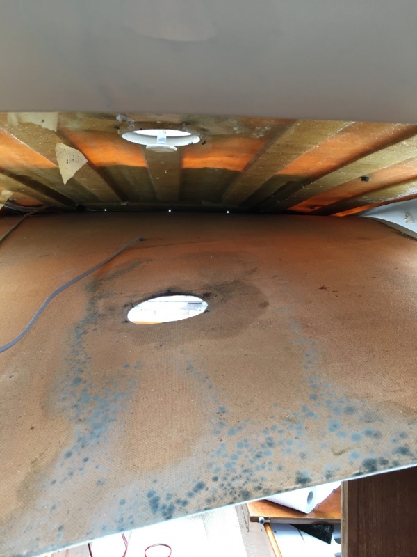

Listar inte ut hur man laddar upp bild. Har lösgjort innertaket mot aktern. Det finns droppar uppe i taket dvs rejält med fukt. Istället för att montera ner det kan jag inte gå över alla infästningar och genomföringar och täta med Sikaflex?
Tänkte skruva fast taket igen och lösgöra mot fören för att titta där.
Att plocka ner hela taket och ha det liggandes i båten känns väldigt krångligt.
Förslag? Var skall jag specefikt kolla efter läckage?
Mvh Mårten

Nu ligger nog bilden bilagd. Tackar för tipsen. Den hamnar på högkant och säger inte så mycket.
Marek ger instruktionen om hur man plockar ner hela taket. Det är nog bara sb garderobsfront.
Vad är vidare förslag? Skall jag ta mig ner när det ösregnar plocka ner taket, torka allt och sätta mig och speja?
Fråga1: om det läcker in under innertaket, hur många genomföringar finns det att misstänka? Det är ju rätt högt upp och många genomföringar kan uteslutas.
Fråga 2. Båten står nu så att den lutar framåt. Om det regnar på den horisontella luckan vid nergången och detta vatten rinner föröver, kan det då ta sig in i båten?
Tacksam för tips

Jag provade att hälla in ett dricksglas med vatten uppe på luckan så det rann in i glipan och föröver. Det började direkt droppa från taket. Jag lösgjorde det mesta av innertaket. Hällde lite till. Ser hur det börjar droppa men kan inte lista ut var det tar sig igenom. Ser ut som det rinner rakt igenom glasfibern.
Videon finns på denna länk: https://vimeo.com/804649298.
Förslag på nästa steg?

Om det ser ut att rinna rakt genom lamińatet, kan det finnas hål i rufftaket. Börja med att kolla skruvarna till ventilator och till grabbräckena samt till luckgaraget.
Om du har fått loss rufftaket tillräckligt mycket borde du kunna se varifrån ungefär det rinner och pss. spåra vilket eller vilka skruvhål som är otäta.
