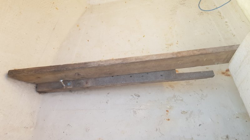

Jag kan börja med ett totalt oorganiserat utrymme som bl.a. innehöll 3 st ankare (som sällan används i Skåne), en cykelpump till fedrarna och delar till en säkerhetssele.
Ingenting jag är stolt över i dagsläget men förbättringsarbete är ju kul, eller hur 8)
Här finns fn 2 dåligt fastsatta reglar. Under den ena har eventuellt funnits en träskiva. Jag gissar att förra ägaren fixat själv men kanske finns det fler med liknande lösning?
Hoppas på kreativa förslag om plastboxar som passar i utrymmet, krokar för tampar och fendrar fästa under luckorna eller sargkanten och dylika "hack".

Om detta är utrymmet under akterluckorna, är enligt min mening inget som finns som standard. Kan det vara så att din båt saknar motorbrunn och har en slät durk i hela utrymmet under luckorna. I så fall kan anordningen på bilden kanske ha funktionen att det som stuvas här inte ska åka omkring i hela utrymmenär man seglar.
Dessutom, om detta är durken i akterutrymmet ska man undvika att skruva i och kanske igenom densamma.

Det stämmer att min båt saknar motorbrunn och jag antar att alla hål i skivan medför skräp/väta i kölfickan under.

Tidigare ägare till min båt har skruvat fast lite smålådor så de inte far runt. Gissar att ett par av dessa helt enkelt är en upp och nervänd plasthink som skurits till så den inte blir så djup och sedan fästs i durken. En för bergskilar, och en för lite småprylar. Jag har också en drickaback för diverse flaskor och kemikalier.
Om man har tanken till snurran i akterstuven kan man också skruva fast ett par träbitar i durken så tanken inte far runt i grov sjö. Och eventuellt fästa ett spännband i trät så man kan låsa fast tanken också.
