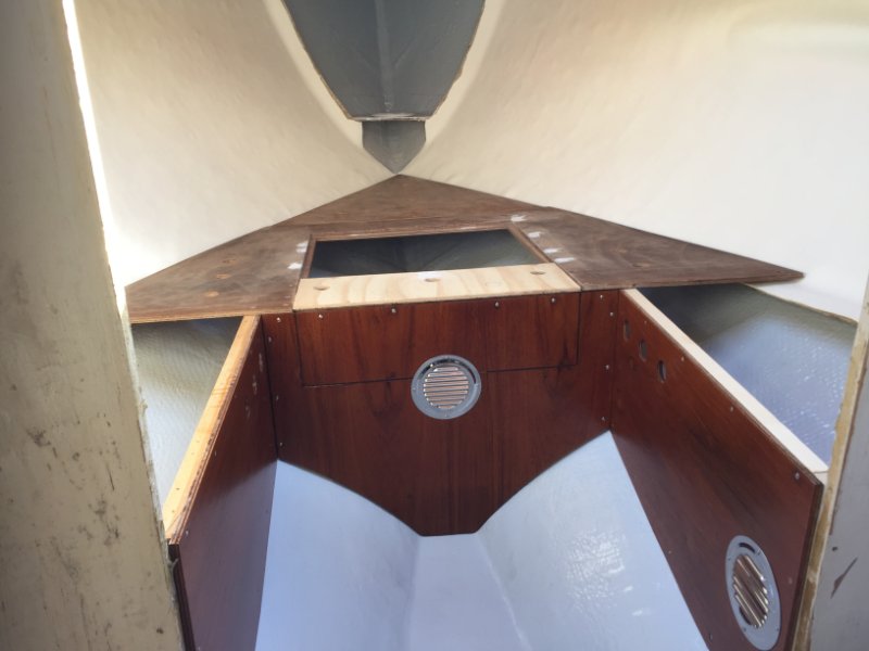

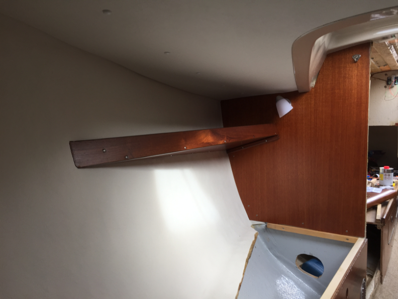

Nu är det snart dags för sjösättning. Ambitionerna var många i höstas och växte hela tiden under vintern men nu är det dags att dra i bromsen och njuta av det som har gjorts under vintern och våren.
Fokus har legat på att göra vid förpiken och här kommer lite inspirationsbilder från renoveringen.
Så här blev det efter renovering.
Normalt brukar det vara skrovisolering på huvudskotten men jag hade tunn plywood hemma och valde att såga ut ett par täckskivor istället. Tyvärr gick det inte att få täckskivorna ända ut till ruffsidan pga glasfibern som håller huvudskottet men det får avhjälpas med en snygg täcklist lite senare.

Tack Johan! Jag har alltid föredragit klarlack framför oljning så jag har använt en halvmatt klarlack. Allt trä har fått mellan 6 och 8 lager lack.
Det som förvånar är ju att träet oftast går att få rätt så snyggt trots att det kanske såg rätt så sorgligt ut från början.
Svart trä runt skruvhål har fått några droppar av Biltemas fälgtvätt (den innehåller oxalsyra) som bleker bort det mesta.

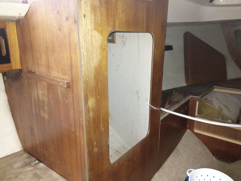

Några gånger har jag stått i valet och kvalet om jag skall göra nytt eller försöka renovera eller laga något som till en början ser väldigt trasigt ut. Här är ett exempel.
Den främre skivan i förpiken hade en lucka uppsågad i överkant. Från början planerade jag att göra en ny skiva men på grund av förseningar i leveransen av plywoodskivan så gjorde jag ett försök att laga den istället och så här blev det.
Så här i efterhand så är jag rätt så nöjd med att jag inte gjorde en ny skiva då det hade varit svårt att träffa rätt i nyans och utseende. Den lilla svart-bruna linjen efter lagningen stör mig inte nämnvärt.

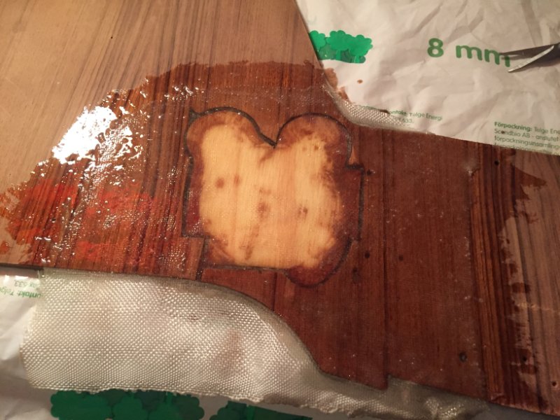

Ett annat exempel är styrbords aktre ruffskiva som trillade ner i två bitar när jag lossade skruvarna som höll den. Ett antal olika installationer av el-panel hade helt enkelt inneburit att hålet blivit för stort för att skivan skulle kunna hålla ihop. Jag lagade hålet med en plywoodfyllning och matta och epoxi på baksidan.
På framsidan limmade jag fast en tunn plywoodskiva och lite kantlister som sen ramade in den nya el-panelen.

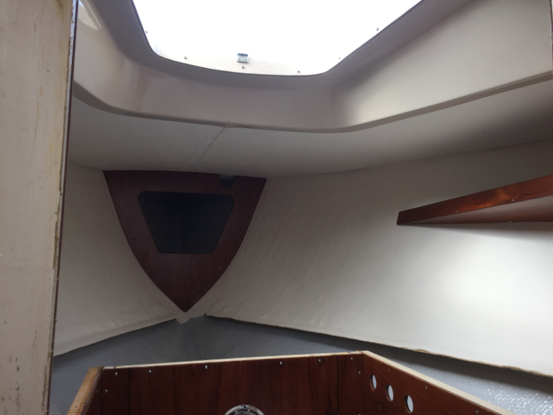

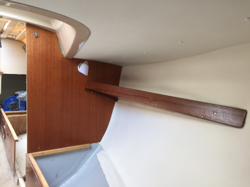

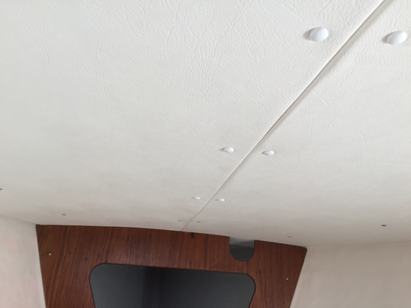

Det har ju gått ett tag sedan jag sist la upp lite inspirationsbilder här. I vintras och våras har renoveringen av resten av båten fortsatt och här kommer lite ytterligare bilder från båten.
