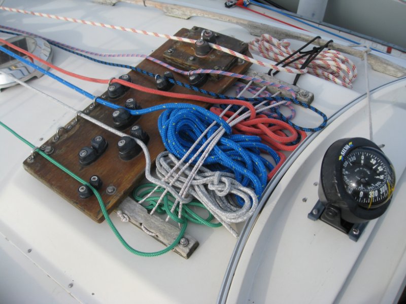

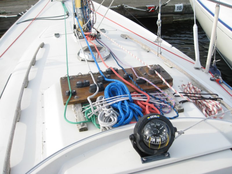

Jag har en äldre båt (1971, byggnummer 646)
Där är luckgaraget utan förstärkningar på undersidan.
Förre ägaren har skruvat fast två längsgående lister samt satt en trimplatta ovanpå. Listerna och plattan är fastsatta med genomgående M6, bricka och mutter. Muttrarna sitter praktiskt på ovansidan, så det är lätt som en plätt att ta av trimplattan för vinterförvaring och underhåll.
Se bilder.
I ordning från vänster sitter där:
-försegelcunningcunningham
-spinnakerfall
-spinnakerbomupphalam
-kicktalja
-bomuthal (kombinerat med bomnedhal)
-storsegelcunningham
-försegelfall
Jag har rationaliserat bort fallwinchen och hissar till ett märke på fallet samt efterdrar till lämplig förlikspänning med försegelcunningham. Jag föredrar även trimplatta före indragning av tamparna genom hål under sprayhoodskenan, eftersom man då slipper alla tampar innanför sprayhooden då man turseglar.

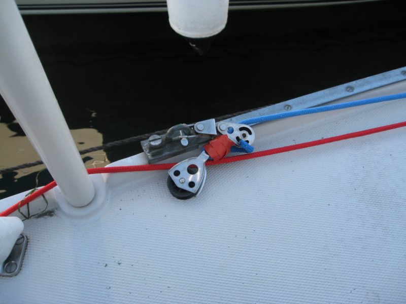

Se bilderna:
Bild 1:
Den blåa linan med jolleblocket är suggan.
Den röda linan som löper genom jolleblocket är spinnakerskotet.
Här är suggan dragen i botten och kommer att straffa spinnakerskotet mot däck.
Jag har återanvänt en gammal genuatravare för (det permanenta) fästet av det andra jolleblocket vid vantet.
Bild 2:
Så här ser det ut vid sittbrunnen. Denna layout passar bra om rorsman ska kunna hantera suggorna

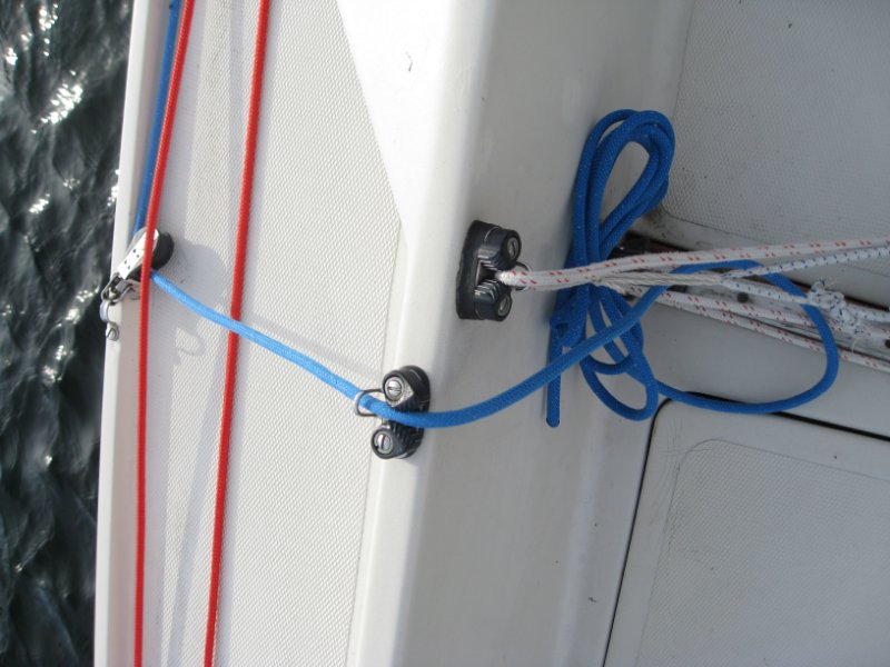

Bild 3:
Se spinnakerns lovartshorn på SWE 1702. Lovartsskotet går rakt ner i tilldäck vid relingskanten. Suggan är dragen i botten och lovartsskotet fungerar som nedhal.

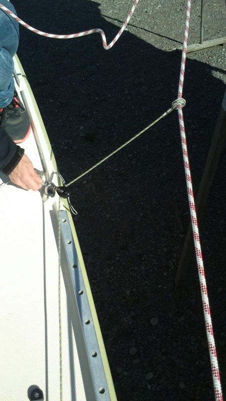

Postat: 24 jun 2020 19:17
Du kan sätta en lågfriktionsring i änden på suggan eller tweakern (tweakers som man säger på engelska vilket låter coolare än sugga), ringen är både lätt, billig o hållbar:)
När all spinnutrustning är rätt kopplad o spinnbom i hölster på bommen så är det lätt att segla spinnaker. Om du skulle få för dig att spira genuan så går det också fort o lätt:)

Re: Luckgarage
Postat: 25 jun 2020 19:46
Jag håller med. Jag använder också sådana ringar längst ut på suggorna istället för block. Jag tycker de fungerar bättre och de väger dessutom mindre än block.
