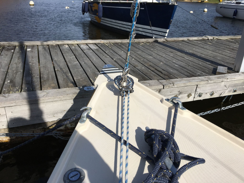

Jag undrar om någon på forumet har erfarenhet
av den sortens förstagsrulle där hakarna sitter kvar och
man bare rullar upp seglet runt fallet vid tilläggning?
Jag vill alltså inte ha en Furlex eller liknande, med profil.
Det är bara för att jag med tilltagande ålder och ovighet
inte har lust att gå fram och städa undan fock/genua före tilläggning.
Självklart tas seglen ned och packas efter konstens alla regler när båten är fast.
Menar att ha sett ett sådant system i någon reklam
någon gång under tidig bronsålder, länge sedan i alla fall!
Tacksam för alla svar!

Jag känner till 3 sådana system:
1. Tord Sundéns jibroller
Detta system har rullen under däck. Man har ett segel helt utan hakar längs liket med endast en svirvelhake i toppen. Seglet rullas upp på det egna förliket, som (helst) ska vara en vajer eller en MYCKET STUM lina. Det finns en beskrivning av detta system bland medlemsdokumenten. Sysemet är från 1970-talet och tillverkas inte sedan längre, men du kanske kan hitta ett sådant system begagnat. På ett befintligt segel kan man ta bort hakarna och eventuellt låta dra in ett vajerlik.
IF-båten SWE 2404 har ett sådant system monterat. Den finns på Västkusten.
2. System från Furltec i Danmark
Detta system används i första hand av danska IF-seglare. Rullen ska sitta under däck. Seglet ska vara ett standard dito med hakar och det rullas upp på förstaget.
Det finns en IF-båt i Skåne, SWE 2059 som har ett sådant system monterat och kanske ytterligare någon båt i Skåne.
Det kan hända att företaget har upphört eller blivit uppköpt. För jag hittar det inte när jag googlar på furltec. Kanske någon annan vet ?
3. System från Bartels i Tyskland
http://bartels.eu/fileadmin/bartels/tem ... eefing.pdf
Detta system används av flera svenska IF-båtar, men jag minns inte vilka de är. Rullen kan sitta antingen över eller under däck. För övrigt fungerar det som ett Furltec-system enligt ovan.
