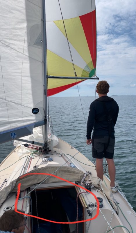

Här ser du min äldre spinnakersäck hängande i skjutluckans spår.
Spinnackersäck i nedgångsluckan
På bilden är den ihopskjuten, troligen har vi precis varit nere i båten för att hämta mat och byta till badkläder.
