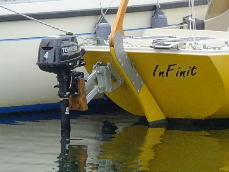

Så här ser det ut på min, när motorn är nedfälld:
Exempel på nedfälld motor

Postat: 18 maj 2021 19:24
Jag har satt en plywoodskiva på insidan. Den är laminerad utefter kanterna med glasfiber och polyester. Skruvarna håller också fast den.
Jag kunde dock gjort ett bättre jobb. Akterspegelns insida är krökt. Jag borde gjort förstärkningen på ett sätt att den bättre följer den buktade ytan. Jag har faktiskt funderat på att riva bort mitt dåliga jobb och göra om det, men har aldrig blivit färdig till det.

Postat: 18 maj 2021 19:27
Ställer man en fråga, skall jag ge ett svar på hur det ser ut i min båt. Det är en 14mm tjock plyfaskiva, bredd 350mm höjd 320mm avfasad för ansluta mot undersida däcket, om den är limmad på något sätt är jag inte säker på, det var flera år sedan den kom på plats. Det är naturligtvis bra om den ligger dikt an mot akterspegelns krökning
Om du skall borra nya hål för fästet skall hålbilden vara snedställd till skrovets lodlinje i centrum.
Återger något som utförts av proffs. (AlvarBåtar)
