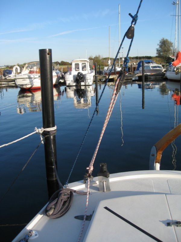

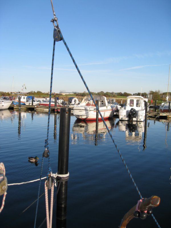

På din beskrivning verkar det som om du avser en 4-växlad talja med hanfot, dvs. sammanlagt cirka 8 gångers utväxling. Så var det på min båt när jag köpte den. Jag upplevde att 8 gångers utväxling var i minsta laget för att man lätt skulle kunna sträcka akterstaget med en hand, och därför dubblerade jag taljans utväxling med en extra kaskad.
Se bilderna nedan. Den rödvita linan i taljan är en 8 mm standard skotlina. Den blåsvarta linan i hanfoten är en 6 mm dyneema. De två fiolblocken i taljan är kullagerblock av okänt märke (följde med båten 1983) och de övriga två små i hanfoten är Harken Bullet 082 block för max 8 mm diameter lina. Taljan är fastsatt med ett schackel i öglebulten och hanfoten är knuten i öglebultarna för att kunna höjdjustera taljan på enklast möjliga sätt.
Allt har fungerat fint sedan det blev monterat för kanske snart 30 år sedan, förutom det att jag bytt ut linan i taljan därför att höljet i den ursprungliga hade börjat fransa sig samt bytt skotlåset till ett bättre.
Ett tips är att inte använda onödigt stora dimensioner på block och linor. Och märk att denna konstruktion kräver 3 öglebultar, varav 2 på den sidan som taljan sitter.
