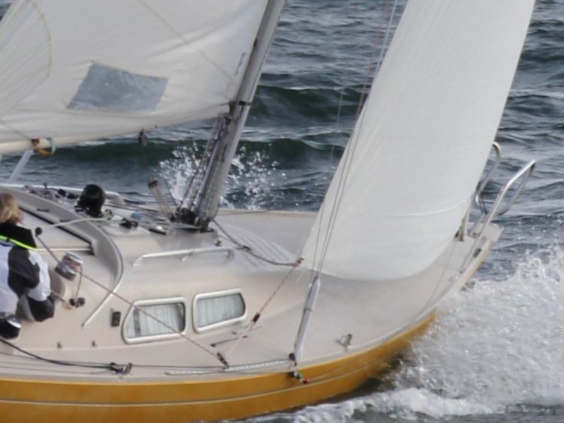

På denna bild är det just den focken med de måtten:
InFinit med fock, 2014
Vindstyrka 6-8 m/s. Kanske lite svårt att se storleken på focken, men den står fint!
Jag zoomade in lite för att visa detaljer från samma bild:
Fockens nedre del
Fockens nedre del
Fockens övre del
Fockens övre del

Dimensionerna för Johans fock är marginellt mindre än de som gäller för H-båtsfocken.
Så den mäter in som både en IF-fock och en H-båtsfock utan problem.
Jag har själv en sådan fock (sydd på H-båtsfockens dimensioner), som jag använder som reserv i första hand eller vid tursegling när vädret är mycket hårt.
