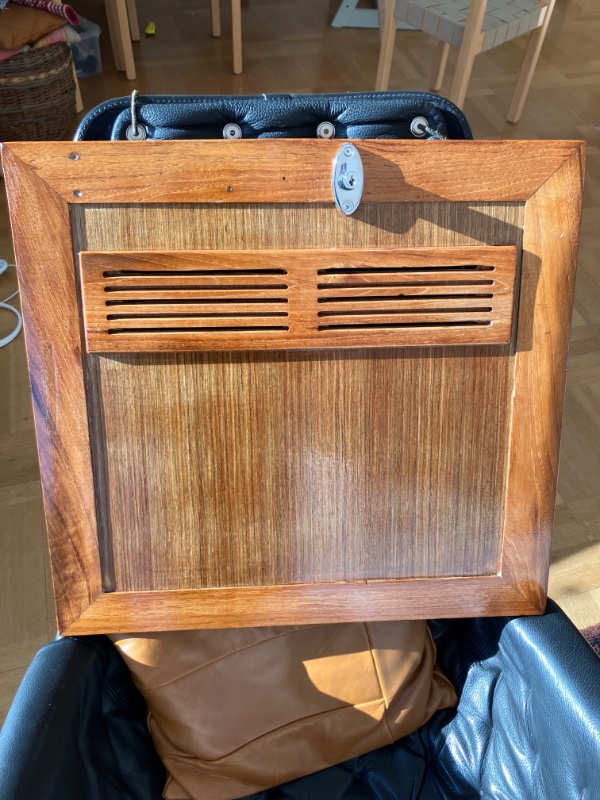

Det finns säkert många olika bud på vad man ska behandla med, kanske lika många som personer man frågar.
Min lucka ser ut så här idag:
Rufflucka InFinit
Rufflucka InFinit
På bilden har den seglat en säsong sedan senaste behandling. Ytan består av några lager fernissa och sedan ett lager Jotun Benar UVR varje vår. Luckan är nog >20 år gammal.

Snygg!
