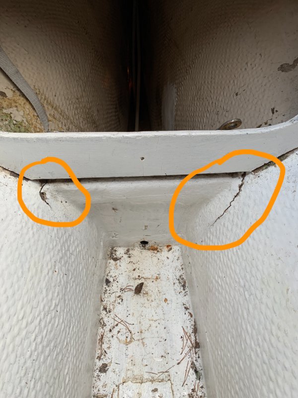

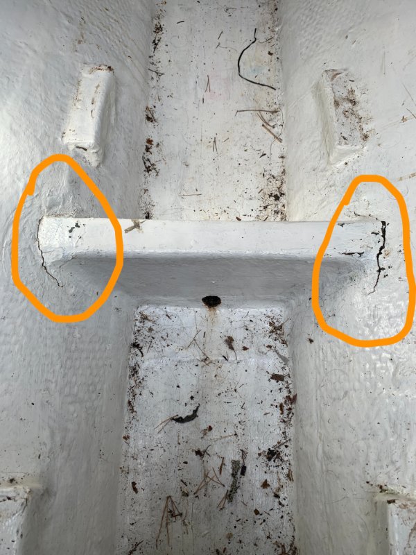

Hej på er!
Vid dagens arbete på båten upptäckte vi sprickor vid infästningen av de tvärsgående balkarna i kölsvinet. Det ser ut som att glasfibret har släppt. Vi funderar på att slipa ner och laminera med glasfiber+epoxi. Är det rätt väg att gå?
Vi är också fundersamma kring hur skadan uppkommit, någon som har en idé?
Stort tack för all hjälp!

Hej, kan tillägga att mina sprickor var inte så omfattande som dina, kanske hälfen så stora/tydliga, ngt större i aktern på balken där. Jag vet inte om det var en grundstötning eller frostprängning pga att genomsura balkar som orsakade delamineringen. Känns dock skönt att ha åtgärdat det.
Mina förstärkningar som är längsgående i båten och som inredningen är skruvad i, där var även plywooden genomsur på styrbord sida. Jag sågade upp den förstärkningen i toppen, bara plasten togs bort, kanske 30cm långt på ett ställe och efter två säsonger var det kruttort och jag plastade igen öppningen med epoxi mest därför att jag gjorde ngt annat arbeten ute på skrovet med epoxi Annars har jag mest använt polyester inuti båten för då kan man måla topcoat på (polyestergealcot med paraffin).

Tack för svar Mats, den tråden förklarade utförandet bra. Vi lär behöva åtgärda i sinom tid.
Vi står på kanten att kasta båten i sjön, tror du att det är lugnt att ha det så här denna säsongen? I så fall slipar vi upp de i överkanten av plasten och ser om de är fuktiga/låter de torka. Jag misstänker att de kan ha varit blöta i vintras och frusit, alternativt att vi har klantat oss när vi har lyft båten under vårens bottenmålning.

Även om det är ovanligt stor delaminering där, tror jag inte det är värre än att det går att segla en säsong till med det.
Kan det vara så att avloppshålet genom skotten har tillfört vatten till träet? I så fall kanske det har bidragit till att försvaga.

Har samma problem i min, dock inte riktigt lika stora sprickor, än.. Blir aldrig klok på debatten om polyester kontra epoxy heller, vissa menar att epoxyn fäster betydligt bättre på gammal plast. Dock går det väl inte att måla gelcoat ovanpå epoxyn sen...
Tror jag kommer lämna sprickorna åtminstone för denna säsong. Har för mig jag läst nånstans att de inte är bärande utan mest fyller syftet att hålla uppe durkarna. Sen ska det bli intressant att se om sprickorna växt vid upptagning :o
