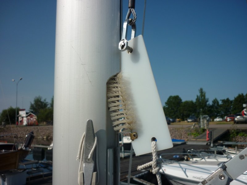

Skriver något om spindlar i masten, något som jag inte tror det skrivits om tidigare i Forumet. Spindlarna verkar trivas i likrännan då högt upp och spinner gärna ett nät i Vindex-en, från sin position lämmnar de en mängd avtryck på rufftaket. Kanske ett litet problem jämfört med fågelträck.
Jag har därför monterat en flaskborste till en plastskiva som då glider i likrännan som då fångar upp de feta spindlar som finns däri. Skulle vara intressant om någon har liknande erfarenhet.

Det var smart!
Jag har detta år mycket mer spindlar som bor på min båt än vad där varit tidigare år. Jag får nog prova din lösning!

Smart lösning. Då kan man hålla likrännan fri från spindlar och spindelskit även när båten är mastad.

Trevligt att få en uppskattning av metoden, vilken jag har använt under några år vid ungefär 3-4ggr per säsong. I år verkar spindlarna vara mer välmående varför jag ville delge metoden att avlägsna dessa i masten.
