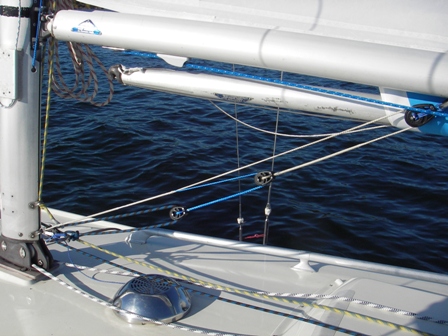

Jag bifogar lte bilder på min lösning från förra året (numera något uppgraderad, jag får återkomma med nya bilder).
Precis som David nämner här ovan, "kaskadutväxling" är alltid att föredra om det finns utrymme, vilket det gör för kicken.
Jag har med tre kaskader fått 16:1 utväxling vilket är mer än tillräckligt. Överst ett lite större block eftersom det tar hela lasten (Harken Ti-Lite 40mm #2651), sedan två mindre (Harken Ti-Lite 29mm #351), och ännu ett likadant vid mastfoten.
Hela kicktaljan med 3mm spectrakärna splitsad direkt i blocken.

Miffo Kick.JPG (99.03 KiB) Visad 28085 gånger
Jag har splitsat en 3mm spectrakärna för att minimera trassel och vassa shacklar och sedan avsluatat med en lina som (numera) har ett hölje påträtt till strax framför råttan.

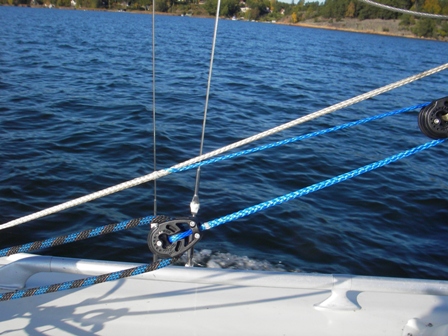

Förankringen av kaskadernas ändar är insplitsade i föregående förankring.
Miffo Kick close-up.JPG (105.69 KiB) Visad 28076 gånger

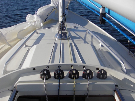

Cleaten har en bygel akter om vilket möjliggör låsning och lossning av linan även från relingen (Harken Alu Cleat w/ reversable fairlead #356)
Kontrollerna på rufftaket: (fr v) Fockfall, kick, storens cunningham och spinnbomsliften. En extra råttalängst till höger till spinnakerfall vid ensamsegling.
Miffo Rufftak.JPG (95.02 KiB) Visad 28070 gånger
