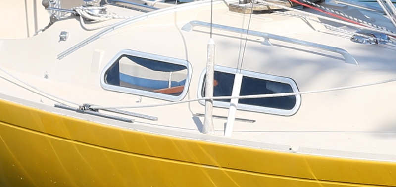

Inspirerad av artiklarna i Medvind så har jag nu beställt en s.k. utökad-fock (110%). Förra ägaren av min båt har flyttat fockskenan föröver men placeringen skiljer lite från den bild jag sett i just Medvind.
Två frågor:
* Vore ju skönt att slippa borra och flytta, så kan placeringen på min fockskena fungera ändå (se bifogad bild)?
* Åsikt om hållfasthet och stryktålighet vad gäller fockskena kontra de skenor som används för genua (har iof använt min fockskena för vanlig fock i tre år utan problem men trots allt så ser ju skenan ganska klen ut…)?

Fockskenan på bilden verkar sitta för långt bak för att fungera bra med en fock som inte har så högt placerat skothorn som originalfocken.
Jag rekommenderar att du flyttar fram fockskenan. Kanske du kan återanvända ngra av hålen.

Jag seglar inte med en utökad fock utan en som syddes mig för drygt 10 år sedan enligt då gällande klassregel. Även för en sådan fock tycker jag att din skena sitter för långt bak. Annars tror jag din skena är riktigt placerad i sidled, dvs så nära ruffen som möjligt. Kan du inte bara flytta din skena framåt, när du fått ditt nya segel och fått prova lite först?
Jag har monterat min skena så här:
Jag brukar skota focken där du ser blocket sitta. Focken halsas cirka 10 cm upp, precis som mina genuor.
Jag tävlade i helgen Ven runt med fock och slog IF-konkurrenten som valt genua, trots att halva racet var i för svag vind för fock.
Ibland går det fint!

Marek och Johan, tack för bra återkoppling. Jag flyttar skenan framåt enlig bilden, får dock fundera om jag skall använda min "gamla" fockskena eller köpa en ny "genuaskena" istället.

Då du ser ut att fungerande travare och block till den gamla fockskenan är det inget särskilt som säger att du måste byta till den nyare varianten. Jag satte "genua"-skena då jag lät den gamla fockskenan sitta kvar mest för att slippa spackla hålen. Nu har jag dock trampat så många ggr på den gamla skenan att jag ändå funderar på att ta bort den.
När du får den nya focken tycker jag du ska prova på befintlig skena och sedan bestämma hur du ska ha det.
