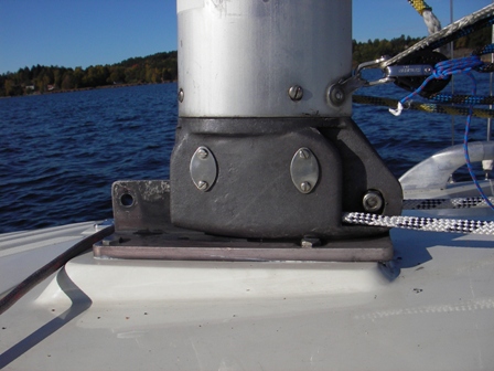

Jag har också en silverproctor med två trissor föröver. Jag har trätt om fallen så att storfallet kommer ut föröver och fäst på en knap på masten, och genua och spinnakerbomslift akterut. Enklast är att när masten är nere ta av mastfotsbeslaget och kika in i masten nerifrån och tvinna ut falen och trä dem i rätt hål i mastfoten.
Mastfot - Fockfall och lift genom de aktre trissorna
Miffo mastfot.JPG (80.21 KiB) Visad 35384 gånger
Nu är tåget framme, nu måste jag gå av. Jag återkommer med fler bilder....

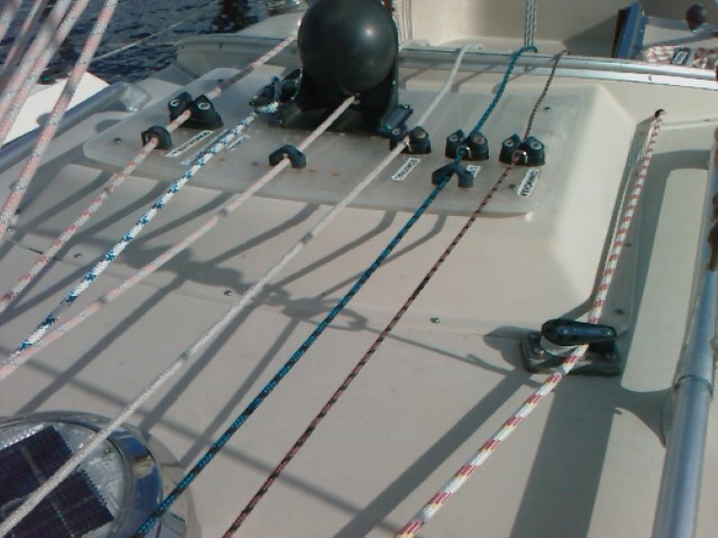

Här är en bild av min fallbänk, gjord av akrylplast och skruvad på garaget:
Fallbänk på garage
Fallbänk på garage
Från vänster är det cunningham stor, lift, uthal, kick, storfall och spinnakerfall. På plattan kan du fritt skruva utan att tänka på att spackla igen gamla hål i båten. Jag föredrar knap till storfallet. Det håller alltid fast falllet där du har satt det.

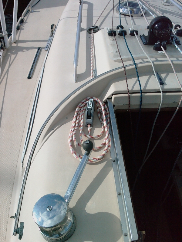

Allra längst till vänster syns genuafallet, men det syns bättre på denna bild:
Genuafall med avlastare
Fallet är draget via ett kindblock som bryter det lagom runt garagets hörna. Genua hissas med skotwinch och låses med avlastaren.
Här är alltsammans sett snett framifrån istället:
