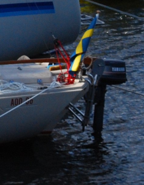

Jag har en knäskada och vår båt saknar akterpultit. Är ute efter en stege där "ledstängerna" följer med en bit på akterdäck. Gärna en stilren modell utan stag och abrovinscher.
Den badstege som kommer närmast är den här badstegen från Nimbus, se bild nedan och länk https://shop.nimbus.se/shop/product/538 ... n405-n365#?

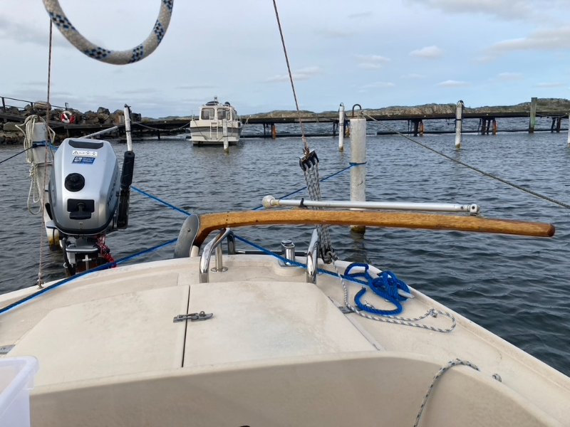

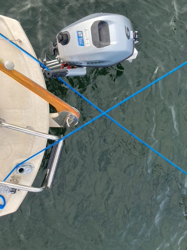

  • Badstegen begränsar akterlanternans sektor ytterligare. Hur mycket är svårt att säga. Den var bedömningsvis redan begränsad av rodret och utombordaren.
  • Badstegen begränsar roderutslaget när rorkulten är i horisontalt läge. Vid alla former av manövrering är rorkulten dock långt förbi horistontalläget så i praktiken har det ingen betydelse. Rorkultens konflikt med badstegen är relativt sätt försumbar i jämförelse med den befintliga konflikten med utombordarens rorkult som måste ha en viss vinkel för att inte begränsa roderutslaget markant, vilket har varit besvärande i vissa sammanhang.

TIPS. Om jag skulle göra om det här på en annan IF så hade jag nog kortat av de fyra stängerna som skruvas fast i däcket för att sänka ledstängerna. På så sätt skulle rorkulten gå helt fri i alla lägen.
Vy uppifrån för att illustrera badstegens konflikt med akterlanternans sektor
Vy från sittbrunnen som illustrerar rorkultsvinkeln som krävs för att undvika konflikt med badstegen
