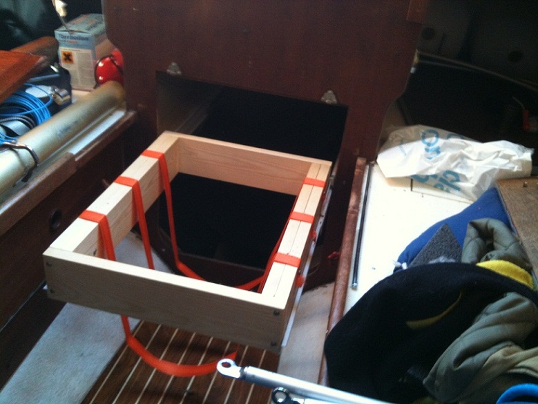

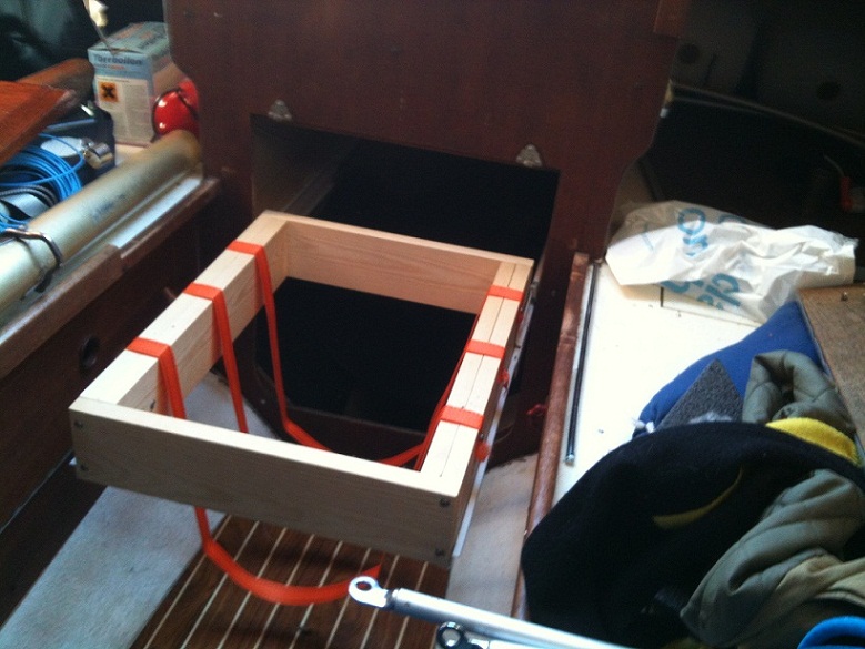

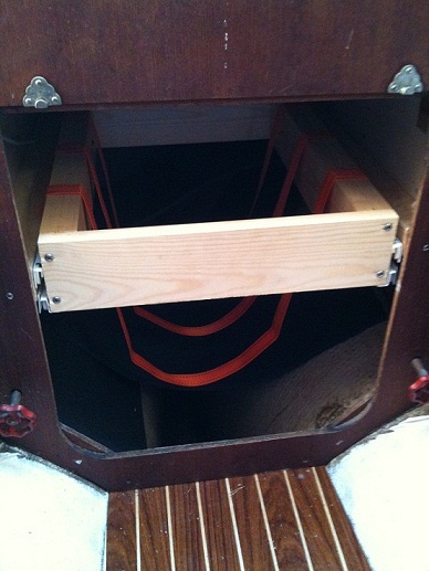

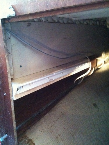

Nu har våren nästan gjort sitt intåg och även om isen uppe hos oss fortfarande ligger tjock så har båtfixet börjat, passade då på att knäppa lite kort på kylboxlösningen som vi använder. Ingen bild med kylen monterad tyvärr för den är inte vid båten än, men är en waeco 18l toppmatad variant.
kylbox1
kylbox1
kylbox2
kylbox2
kylbox3
kylbox3
Här har jag som ni ser monterat 2x4 reglar längs med kojsidan som boxen är upphängd i. jag har använt skruv med större brickor skruvade från insidan av stuvfacket. Eftersom att boxen sitter i "kläm" mellan reglarna så blir inte den nedåtriktade kraften särskilt stor ändå.
för att fixera boxen i trävaggan så används bitar av liggunderlag som kilas ner.
Boxen låses av nedgångssteget som då lyfts bort när man vill dra ut boxen.
Hittills har jag bara upplevt fördelar med detta montage. boxen kommer ur vägen men upplevs inte som jobbig att lyfta fram.
Stuvutrymmet som man blir av med har inte stört oss något vidare, där förvarade vi mest puts och andra kemikalier som ändå bara användes under vårrustningen.
Eftersom att boxen i princip är frihängande och det aktre kölsvinet hålls kallt genom stor kontaktyta med sjövattnet så blir boxen bra ventilerad och drar då också mindre ström.
Förra sommaren gick kylen en vecka på ett 80 Ah batteri innan boxens egen spänningsvakt inställd på "high" (alltså så pass att man ska kunna starta en motor från batteriet enligt beskrivningen) slog ifrån. Detta med liten underhållsladdning med 25W solcell efter vi kommit i hamn eftersom att den då inte var permanent monterad och därför undanstuvad när vi seglade på dagarna.
Skall också om det hinns med i år tillverka en lucka för att dölja hela paketet, luckan som satt original har tyvärr någon gång under båtens 41 åriga historia blivit förpassad.
