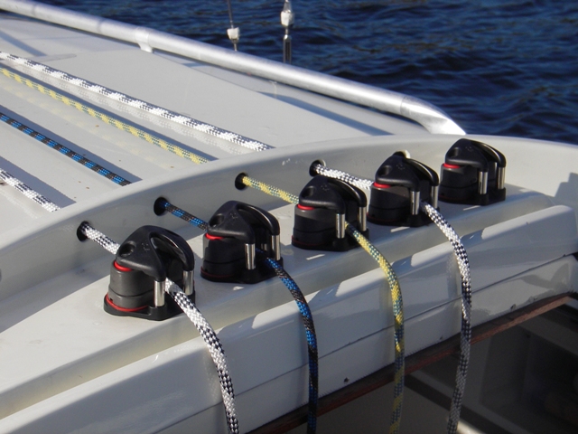

Olika funktioner kräver att man skall kunna reglera linorna från olika avstånd (och vinkel) från råttan. Om man har en bygel på nära avstånd framför råttan (som cunn, lift och uthal i bilderna) blir den enklare att slå i eller ur på avstånd, medan om avståndet är längre, som till exempel ditt spinnakerfall, så löper fallet lättare ut vid nedtagning.
Jag har inga teoretiska belägg, men väl genom praktiska testdragningar kontaterat att Servocleat rappar ur vid högre last medan Harkens aluminiumcleatar inte gick att rubba. Harkens kolfiberråttor var inte riktigt lika säkra, men funkar fint för de kontroller med något mindre last.
Jag gjorde däremot ett fel vid mitt första montage av genuafallets råtta. Linan hade några graders vinkel upp ur råttan vilket gjorde att fallet långsamt gled upp råttan och lossnade till slut. En vinklad kloss löste det problemet och nu hänger genuafallet alltid enbart i en ensam Harkenråtta (av aluminum). På Johans bild sitter spinnakerfallsråttan en aning på det sätt som fick mitt fall att lossna, men med klossen omvänt så att råttan lutar åt andra hållet funkade det.
IF-segling skall inte behöva vara en kraftsport. De flesta moment går att göra hanterbara genom rätt utrustning eller rätt teknik. Om det är tungt eller svårt slutar det med att man drar sig för att utföra trimändringen, och då är man inte snabb på kappsegling eller har det bekvämt under njutningssegling! Genuan är inte tung att hissa om man ser till att skotet är löst och har ett justerbart nedhal som också är löst när man hissar. En vinsch skall inte behövas för att få upp seglet. Vinschen i sig ger massor av friktion och gör jobbet tyngre så länge man inte använder veven. För att undvika missöden, som att bränna sig på ett rappande fall, är det en god idé att alltid hissa med fallet igenom råttan, så att den alltid är låst mellan varje tag.
Spinnakern blir tung att hissa först när den fyller. Se till att den inte gör det, dvs släpp i läskotet och låt den fladdra, tills den är i topp. Det är snabbare och säkrare. Även på spinnakern har jag enbart en ensam Harkenråtta som håller utan problem.
Lasten är störst på Genuafallet på uppskattningsvis 3-400 kg som mest och spinnakern knappt hälften.

Med den speciella bygeln också akter om råttan kan man enkelt "fjärrstyra" råttan från sned vinkel, tex från styrbord eller babord reling vid segling. Då behövs heller inte arrangemang för dubbelkommando på respektive sida av båten.
Fr vä: Genuafall, Kick, Cunningham och Spinnakerlift
Miffo rufftak närbild.JPG (194.57 KiB) Visad 29909 gånger
