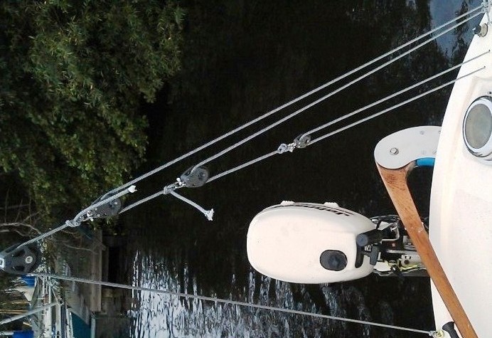

Bättre sent än aldrig att återkomma med resultat av montering :P. Tänkte dock om och installerade så att mittengasten kunde sköta trimning av akterstaget.
Utväxling...

Hej! Vilken last ska det 1:a blocket klara? Planerar byte av akterstagtrim ala Erlandsson ska också dra fram det så att mittgasten kan trimma akterstaget (framför storskotsbalken)...

Det block som blir mest belastat är det (1:a blocket) som sitter i akterstaget, i anslutning till själva hanfoten. Jag har haft ett litet Harken Bullet-block där i minst 20 år utan att det har gått sönder. Se artikel från "dåtiden", skriven av min gast Robert Östman, då mitt hår fortfarande var i form av naturliga, mörka lockar.. 8) : http://ks.ownit.nu/IF/if2.htm

Jag har ett Harken Micro block där och det har fungerat i många år utan problem. Bild finns i tråden maxbelastning för cleats.

Johan, på bilden ser det väl ut att du har samma som jag, dvs. Harken Bullet. Harken Micro 22 är väldigt litet. Är det trots allt inte detta du använder? : http://www.benns.se/block/harken/bullet ... ock-bullet

maja skrev:Johan, på bilden ser det väl ut att du har samma som jag, dvs. Harken Bullet. Harken Micro 22 är väldigt litet. Är det trots allt inte detta du använder? : http://www.benns.se/block/harken/bullet ... ock-bullet
Allra högst upp i hanfoten, schacklat till akterstaget hade jag tidigare ett Bullet tror jag, men bytte det till ett lite större Carbo, eftersom jag fick för mig att kulorna börjat skrika lite. Egentligen kanske inte ett kullagerblock är lämpat där, eftersom det nästan alltid har kulorna i samma läge. Jag tror att ett kullagerblock mår bäst av att rotera lite då och då och inte alltid sitta med last på samma punkt.
Längre ned utefter ena sidan av hanfoten sitter min utväxling. Den är byggd av uteslutande Micro-block. Så bilden visar enbart Micro-block och inget Bullet.
