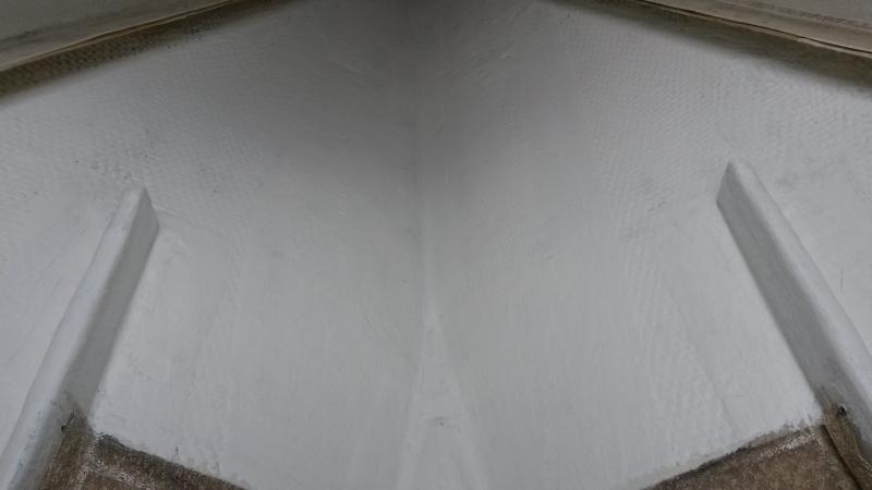

Lagningen är nu färdig. Det blev många lager med glasfiber och plast. Sedan har jag jämnat till det lite och slutligen lagt på ett lager topcoat. Nu ser båten nästan ny ut igen:
Lagad spricka
Lagad spricka

Intressant att se bilden på den färdiga förstärkningen av skrovskarven, ser riktigt bra ut. Att demontera de förliga kojbottnarna, som du gjort, har naturligtvis underlättat att utföra åtgärden på ett effektivt sätt.
Re: Läckage från förpikens botten.
Postat: 08 apr 2016 22:10
Ska man plasta samman skarven inifrån på det sättet tror jag inte det går att undvika att demontera inredningen. Det var faktiskt inte så svårt. Jag måste bara räkna ut hur alla delarna hänger samman, nu när jag ska sätta ihop dem igen. :P
Tyvärr räcker inte mina fotokunskaper för att visa hur det verkligen blev. Räcker det med att säga att det blev mycket bättre än innan?
