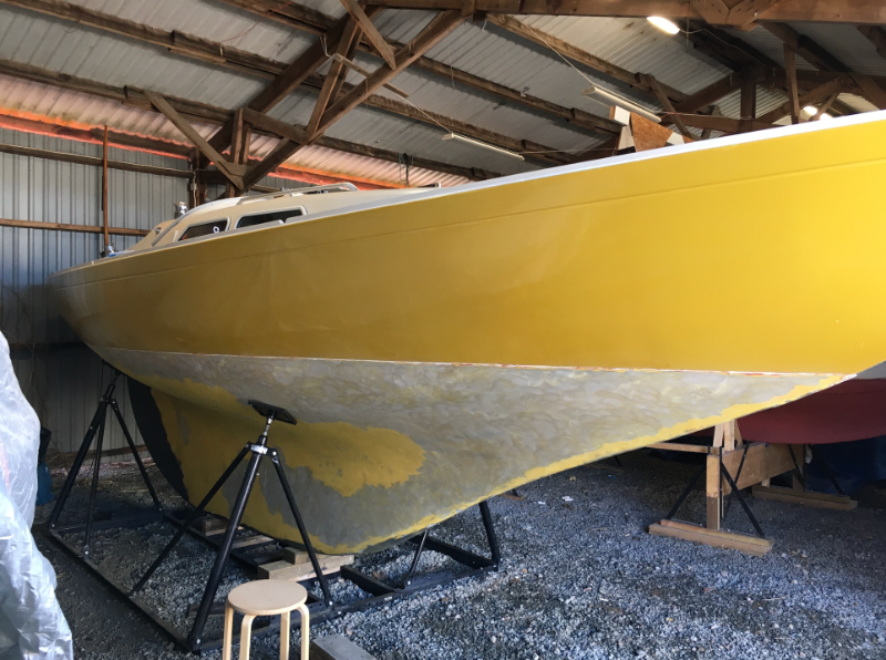

Drygt fyra timmar in så det blir väl uppåt 20 timmar totalt för att slipa rent. Men då lånar jag en bra maskin med rotationsläge, med min egen oscillerande maskin hade det tagit mycket längre tid.
Det är inte det roligaste jobbet men inte så illa heller tycker jag. Musik i hörlurarna och lagom korta pass så att man orkar hålla tempot uppe så rullar det på ganska bra.

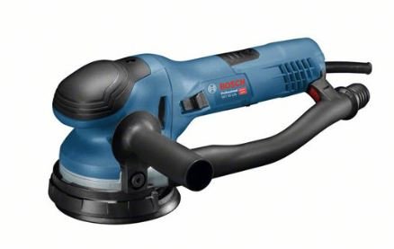

Mycket damm blir det. Jag lånar en sån här som köptes inom familjen inför en däcksrenovering på en större segelbåt. Ställer man in den i rotationsläget så jobbar den som en långsammare vinkelslip med bra dammuppsugning.
Den köptes efter att vi hyrt motsvarande Festool Rotex på Cramo och insåg hur mycket tid vi skulle spara med en bra maskin.

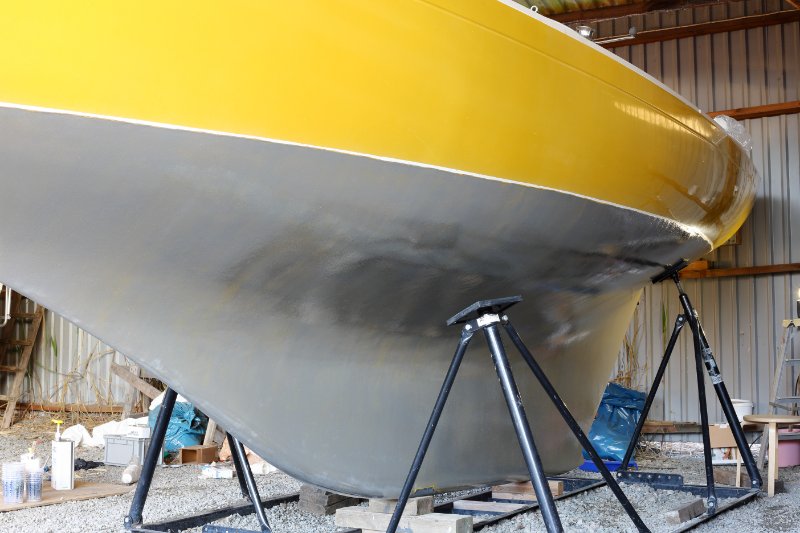

Det går sakta framåt men nu känns det som att det är ganska tillfredsställande moment resten av biten.
Jag valde till sist lösningsmedelsfri West System med deras 422 barrier additive. Fyra lager är målade på bilden. Första lagret utan tillsats mot det bara laminatet. Sedan spacklade jag små blåshål och en och annan gammal skada på kölen när epoxin blivit hård nog för att tåla det men fortfarande klibbig.
Sedan uppehåll pga trött skeppare i värmen. Noga rengöring och mellanslipning ett par dagar senare och sedan påt igen dagen efter med tre lager epoxi med fuktspärrtillsatsen. Jag hade tänkt lägga på fyra lager men det var bara 15 grader denna dag och härdningen tog längre tid mellan lagren än jag räknat med.
Det återstår fortfarande en del jobb. En mellanslipning till innan applicering av ett sista lager epoxi och sedan ska jag mäta upp och måla en ny vattenlinje. Jag behöll den övre änden av den gamla vattenlinjen som referens som man ser på bilden. Sedan har jag mutat en slipfogde som kommer lyfta båten så att jag kan rycka fram vaggan 20 cm och måla under pallningen.
Mycket jobb är det, det går inte att summera på något annat vis. Men nu finns hopp om att det kommer bli sjösättning med lite marginal till midsommar iallafall.

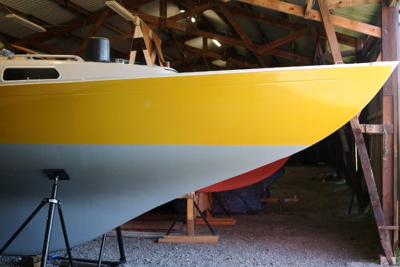

Det fick bli så till slut! Jag hade en set-back i tidsplanen i form av att jag fann en massa luftbubblor i epoxin som jag ägnade ett antal arbetspass åt att öppna upp och fylla. Efter det rollade jag på några lager epoxiprimer (De Ijssel HB Coating) istället och drog upp färgen för att spara tid. I år provar jag att segla med bara epoxin och ser hur illa det växer längs sörmlandskusten.
Med facit i hand får jag ge medhåll till Martins rekommendation att använda lösningsmedelsbaserad epoxi. Det blir lite dyrare än lösningsmedelsfri men man kan vara desto mer säker på att det inte blir något strul i appliceringen som skapar merarbete.

Snyggt jobbat! Det ser ut att vara riktigt bra finish på botten och friborden ser fina ut också! Har du funderat på att vara med på SM i Uppsala?
Re: Hempels epoxi gentemot Lefants?
Postat: 07 jul 2023 10:35
av Andreas89
Det blev helt OK! Det finns ojämnheter efter slipningen så ska det bli lika jämnt och fint som det var innan jobbet får jag gå ett varv med spackel och långkloss.
Båten är inte klasskonform tyvärr, det finns ett par modifikationer i inredning och skrovsida som behöver återställas. Det sker nog först när jag monterat ur inredningen för att byta skrovmatta så tills vidare blir det bara cruising och segling för njutningens skull. Men det ligger i den långsiktiga planen att skaffa mätbrev, som gammal SM-vinnare tycker jag hon ska ha det.
