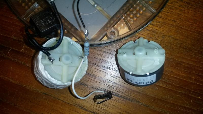

Den nya motorn ser ut så här:
Den har mindre diameter än den gamla. Jag tejpade därför lite runt den för att få den lite större:
Sedan gjorde jag en liten fästvinkel som jag skruvade fast motorn med:
På andra sidan där rotorn sitter arbetade jag bort lite plastmaterial för att få plats med rotorn på axeln, som ju är kortare än originalmotorn.

Min ventilator är en 4 inch Stainless Steel Day/Night Plus Vent. Batteriet är av typ C och sitter mellan motorn och solcellen. Det är bara inte monterat på bilden, för att det ska gå att se motorn längst ner.
Jag kommer inte riktigt ihåg hur jag tog av den gamla motorn. :oops: Jag gjorde detta för flera år sedan. Jag har för mig att den bara sitter fastspänd med skruven som syns på bilden. Nu denna gång fick jag byta motor nummer två, då den också hade slutat fungera.
Jo, det är lite svårt att komma åt. Men om du demonterar motor, strömbrytare och blecken till batterifacket, kan alltsammans lyftas upp. Då går det fint att löda av den gamla och löda dit den nya motorn. När det är klart kan alltsammans stoppas ner i hålet och monteras fast igen.
