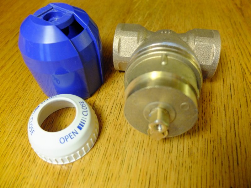

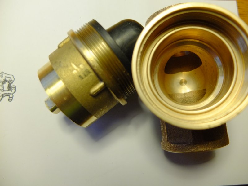

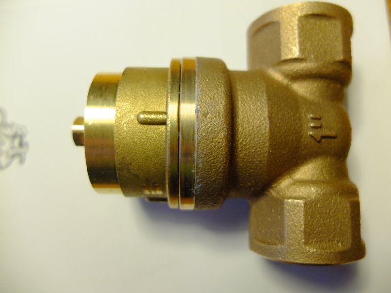

Lagom till Jul anländer mina beställda 1" Alex non stick full flow ventiler, Guidi artikelnummer 2260.
Det är en intressant ventil. Jag tror den kan kallas en fullflödes membranventil på svenska.
Till det yttre består den av ett ventilhus av brons och ett vred av blå ABS-plast. Vredet har indikering för öppen och stängd ventil. Det krävs inte särskilt mycket kraft för att manövrera vredet. Det är 4 varv från öppet till stängt läge.

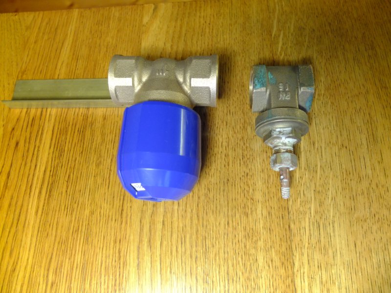

Ventilhuset är lite längre än en skjutventil.
Vredet sticker ut ungefär lika mycket som spindeln på en skjutventil. ABS-vredet går att demontera, liksom själva mekaniken, om det skulle vara trångt vid monteringsplatsen.

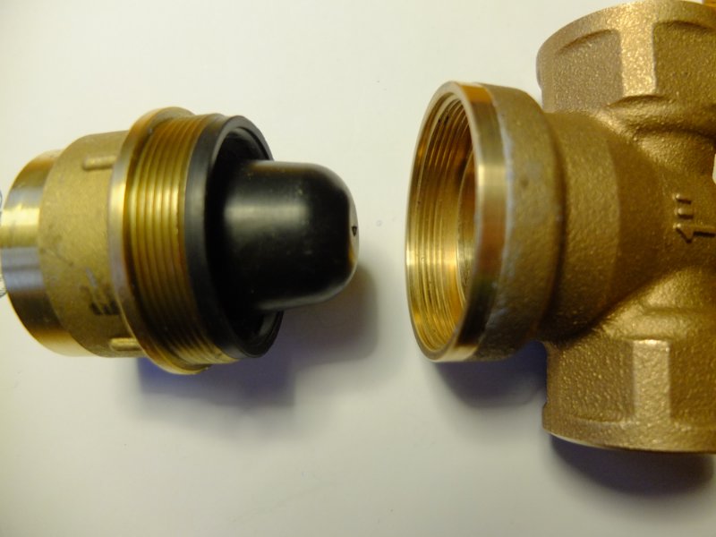

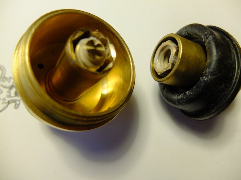

Inuti ventilen finns en slid som är klädd med neoprengummi. Gummit bildar en bälg, vilket betyder att de enda material som har kontakt med havsvatten är brons och gummi. Själva mekaniken under vredet gissar jag är gjord av mässing, då den är aningen gulare i färgen än ventilhuset, men den har alltså ingen kontakt med havsvattnet.
En smart konstruktion som ser lovande ut!

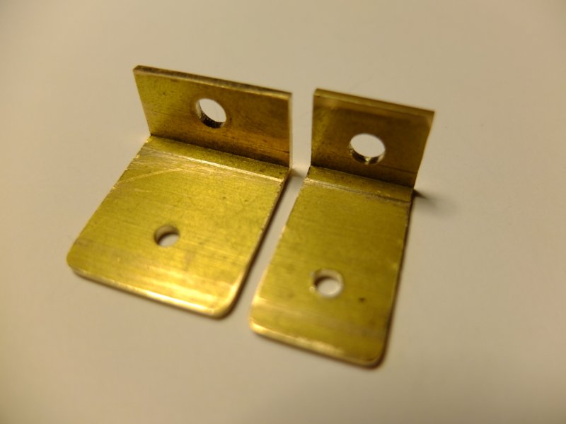

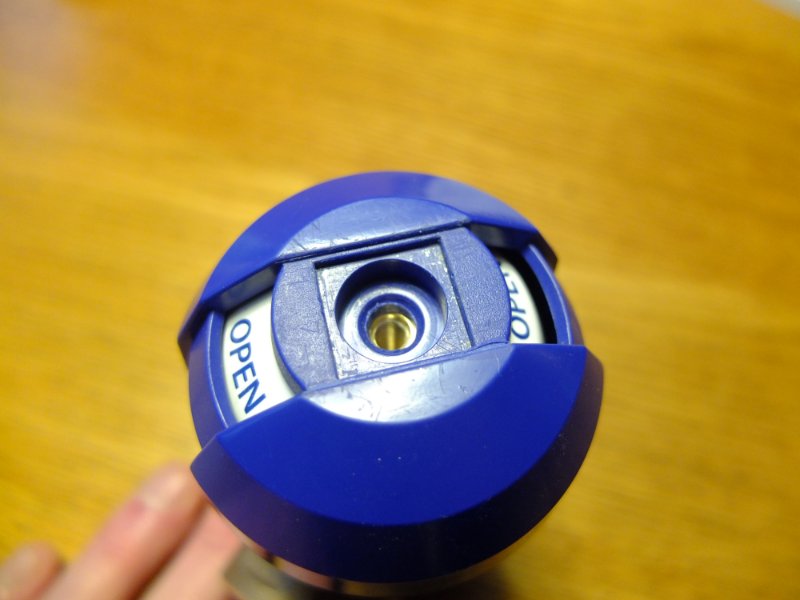

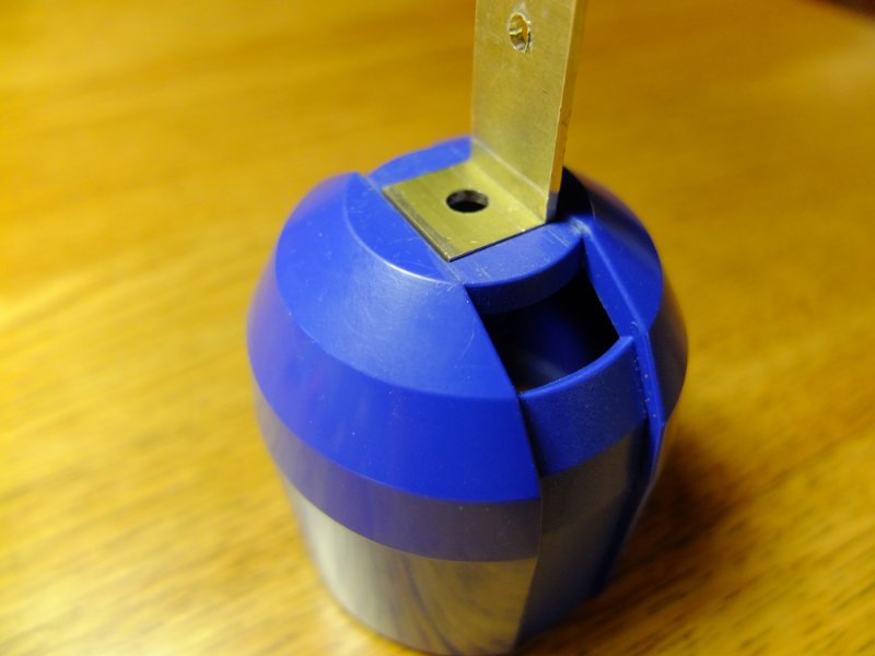

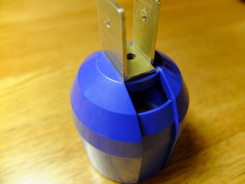

Då ska jag bara se om det går att anpassa den här ventilen för bruk i en IF-båt. Jag vill kunna behålla vreden under trappsteget, som ju i originalutförande är förbundna med spindelförlängare till ventilerna längst akterut.
Under täckbrickan på vredet ser det ut så här:
Där är några olika kanter som kanske går att använda.

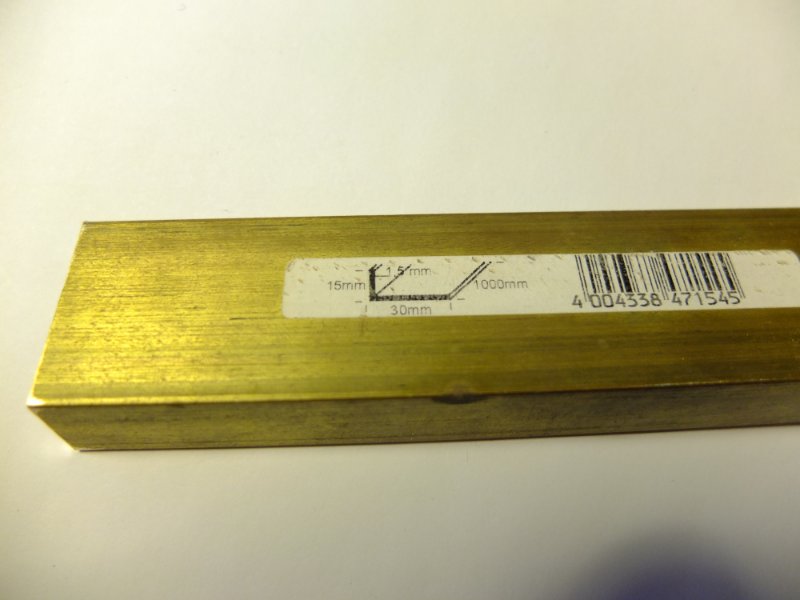

Det visar sig att jag har kvar en bit av en mässingsvinkel. Som tur är har den mått som passar utmärkt. Jag kapar av några bitar och filar till lite lätt.
Första vinkeln på plats:
Och ovanpå den sätter jag nästa:
Det här kan nog fungera.

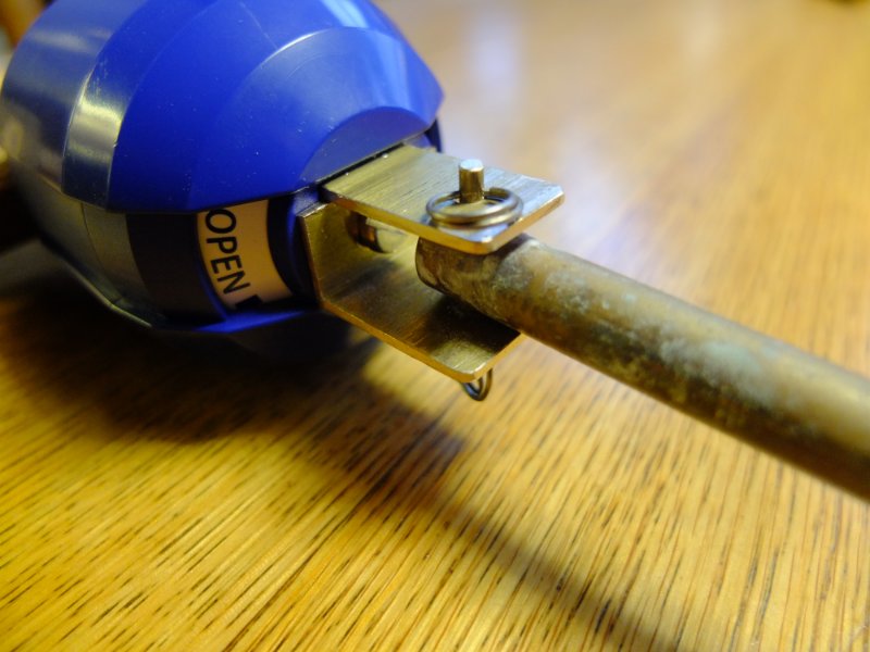

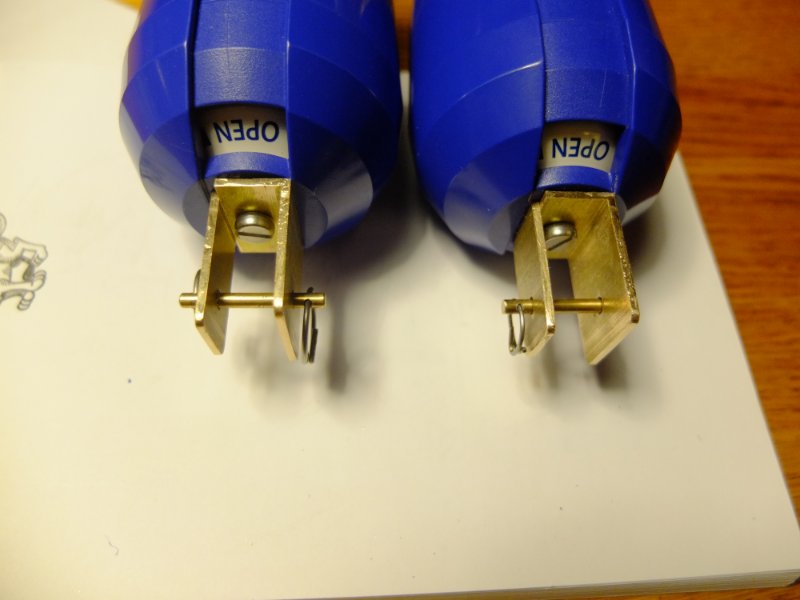

Nu ska jag bara ordna anslutningen till spindelförlängarna.

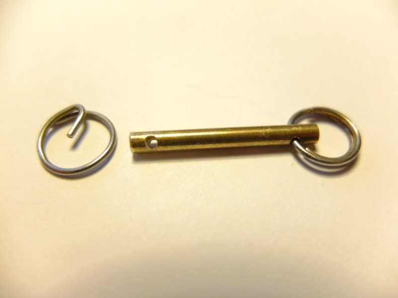

I förrådet med bra att ha saker hittar jag en 3 mm rundstång av mässing. Jag hittar också några små rostfria låsringar. Jag kapar till ett par bitar rundstång och borrar ett litet hål i varje ände.
Det är svårt att borra rakt och på önskad plats med så här små dimensioner, men med ett körnslag och en handdrill går det ändå hyfsat.
Jag tar upp ett 3,5 mm hål i mässingsvinklarna, så att där blir lite lagom glapp för att klara vinkelfelet mellan ventilen och platsen för handvredet i skottet under trappsteget. Räcker inte det, får jag borra upp det lite till.
Provmonteringen här hemma visar att det går fint att vrida på spindelförlängaren så att ventilen öppnas och stängs.

Trodde du skulle komma ut med en lösning med saxpinne, p.s.s som i den ursprungliga designen...
Ingår den lilla fästskruven för mässingsvinklarrna i kitet från Guidi, eller får man skaffa den separat ..?..
Re: Självlänsventil Guidi Alex non stick full flow valve
Postat: 04 jan 2022 15:06
Tack!
Jag ville göra det lite bättre än original saxpinne och valde därför denna lösningen istället.
Du har rätt; centrumskruven för vredet får bytas till en längre för att kunna fästa vinklarna. Den som Guidi monterat är för kort och måste bytas. Jag hittade passande rostfri spårskruv M5x20 med flat skalle i skruvsamlingen.

Ingenjören kunde inte låta bli, utan var tvungen att krypa ner i båten under presenningen och kontrollmäta. Vinkelfelet på min båt mellan ventilaxel och spindelförlängare är 5 grader, samma på båda sidor.
Eftersom yttre längd över de båda vinklarna jag har monterat på handratten är 16,5 mm betyder det att hålet i vinklarna behöver vara 16,5 * tan(5) = 1,44 mm större än diametern på den tvärgående rundstången för att undvika att spindelförlängarna böjs 2 ggr per varv vid manövrering.
3,5 mm hål som jag har gjort för 3 mm rundstång räcker bara till 1,7 graders vinkelfel. Jag får alltså borra upp hålen till 4,5 mm.
Ett annat sätt att ta hänsyn till vinkelfelet kan naturligtvis vara att tillverka en universalknut (polhemsknut eller kardanknut) genom att göra en liten toggle med 2 st tvärställda 3 mm hål, ungefär som bomtogglen.
Postat: 08 jan 2022 18:15
Jag tror att det är viktigt att åtgärda böjspänningen som uppstår genom att ventilaxeln och förlängningsröret inte ligger i linje. Annars riskerar man att axeln går av. Jag själv har fått 2 sådana brott under tiden jag haft min IF. Sedermera har jag löst problemet med en bit armerad bensinslang mellan axel och förlängningsrör.

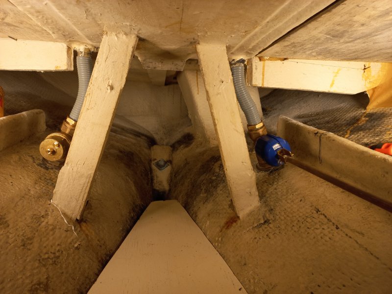

I min bild utgår röret ifrån den enkla orginalösningen till ventilspindeln, har kapat röret och satt in en polhemsknut, för att röret inte skall hänga och fresta anlutningen till spindeln har jag även lagt ut en avbärare vid skottet mot skotbalken,
Kanske överdrivet men det fungerar mycket bra.

Jag har provmonterat ventilerna:
Det verkar fungera som jag har tänkt. Det är svårt att få på slangarna och trångt att arbeta där. Att korsa slangarna blir inte bra, så det får blir en rak dragning.

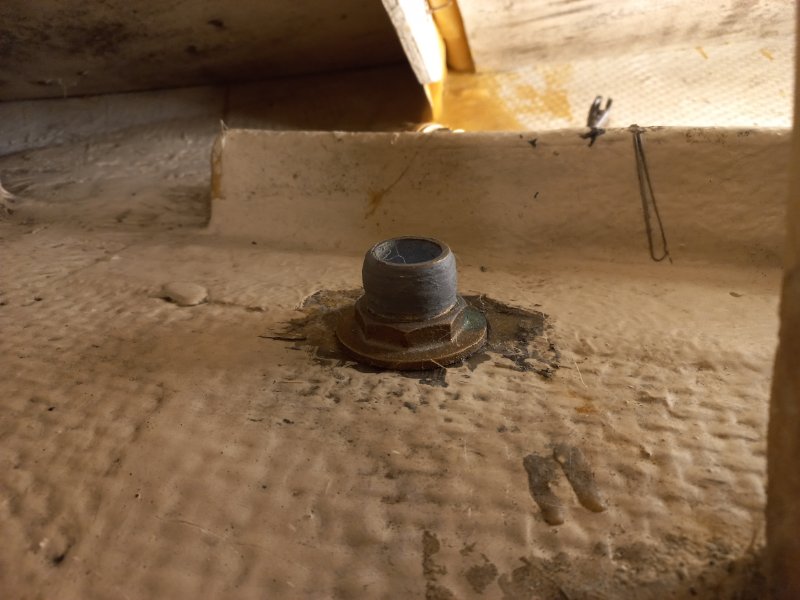

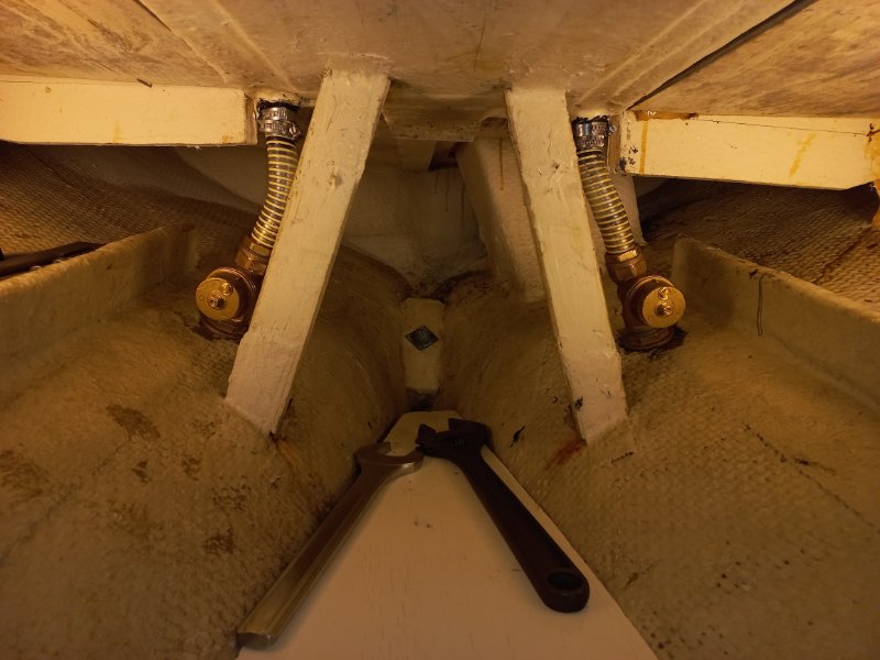

Hela helgen går åt till montering.

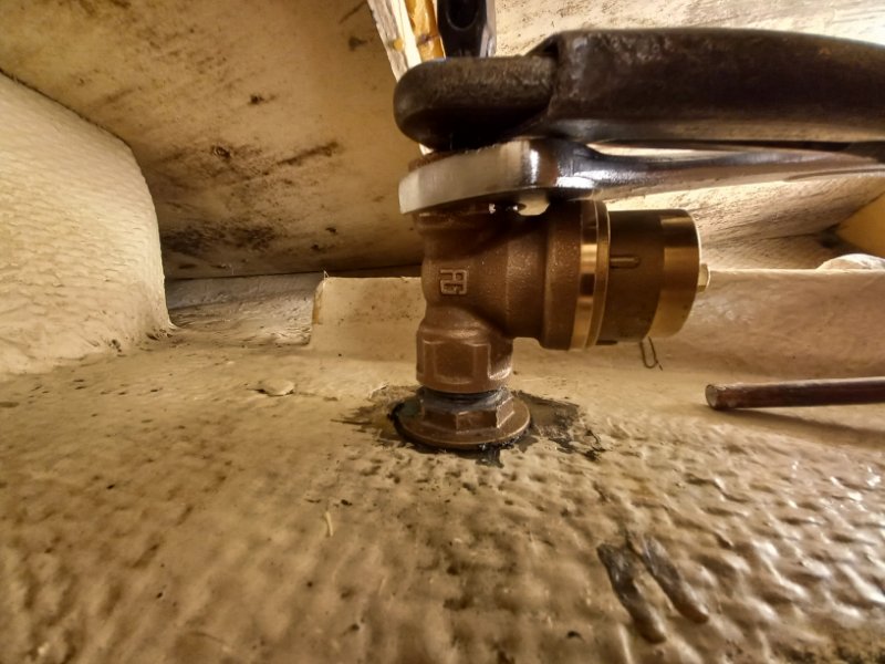

Jag stoppar ned en lagom stor skiftnyckel genom hålet i bordläggningen, trär på genomföringen och sätter en bult på tvären:
Sedan klättrar jag in i båten, lirkar upp genomföringen och drar fast den. Skiftnyckeln är mothåll så att genomföringen inte vrids.

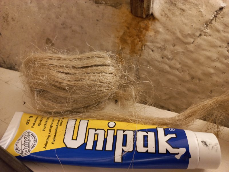

Jag tar fram rörtätningssakerna:
och virar genomföringen med lin:
Sedan smörjer jag in med rörkitt:
Skiftnyckelns skaft passar perfekt mot klackarna i genomföringen och jag kan dra fast ventilen inifrån utan att genomföringen rubbas:
Jag kapar till slangarna och lyckas efter flera kraftuttryck få dem på plats:
På durken syns några av verktygen som behövdes; en stor skiftnyckel och en stor blocknyckel. Blocknyckelns skaft fick kapas för att få plats.
Jag är trött och nöjd!
