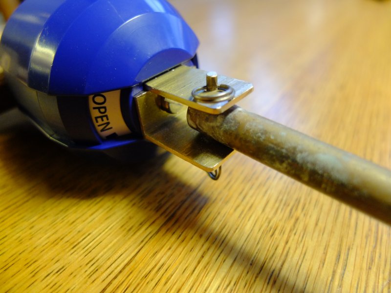

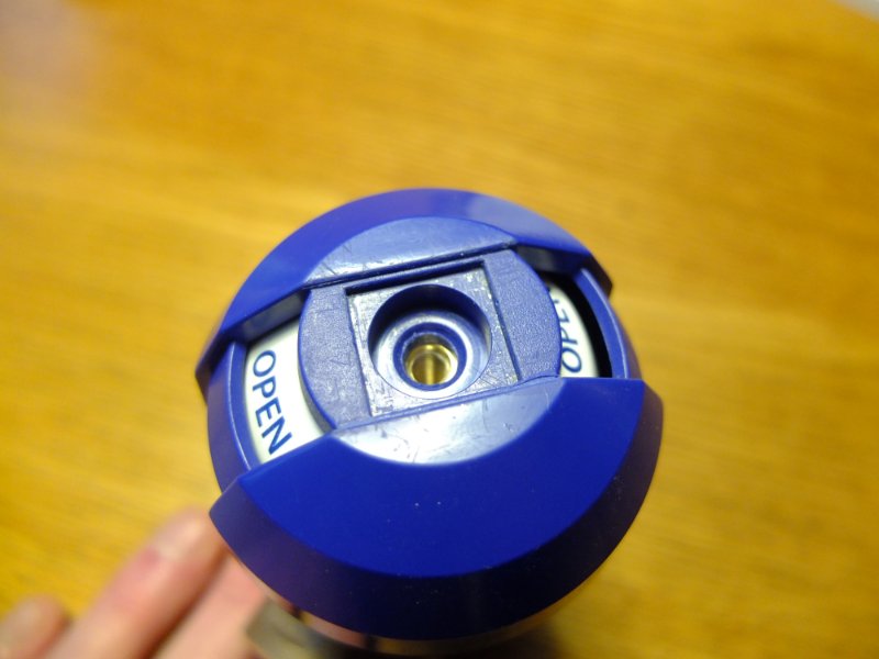

Då ska jag bara se om det går att anpassa den här ventilen för bruk i en IF-båt. Jag vill kunna behålla vreden under trappsteget, som ju i originalutförande är förbundna med spindelförlängare till ventilerna längst akterut.
Under täckbrickan på vredet ser det ut så här:
Där är några olika kanter som kanske går att använda.

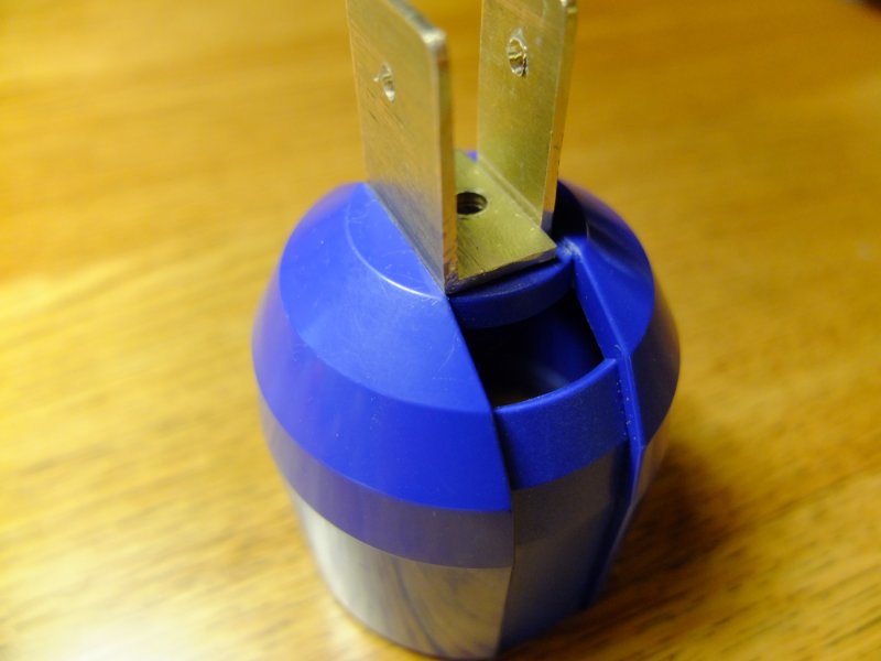

Det visar sig att jag har kvar en bit av en mässingsvinkel. Som tur är har den mått som passar utmärkt. Jag kapar av några bitar och filar till lite lätt.
Första vinkeln på plats:
Och ovanpå den sätter jag nästa:
Det här kan nog fungera.

Nu ska jag bara ordna anslutningen till spindelförlängarna.
I förrådet med bra att ha saker hittar jag en 3 mm rundstång av mässing. Jag hittar också några små rostfria låsringar. Jag kapar till ett par bitar rundstång och borrar ett litet hål i varje ände.
Det är svårt att borra rakt och på önskad plats med så här små dimensioner, men med ett körnslag och en handdrill går det ändå hyfsat.
Jag tar upp ett 3,5 mm hål i mässingsvinklarna, så att där blir lite lagom glapp för att klara vinkelfelet mellan ventilen och platsen för handvredet i skottet under trappsteget. Räcker inte det, får jag borra upp det lite till.
Provmonteringen här hemma visar att det går fint att vrida på spindelförlängaren så att ventilen öppnas och stängs.

Re: Självlänsventil Guidi Alex non stick full flow valve
Elegant !
Trodde du skulle komma ut med en lösning med saxpinne, p.s.s som i den ursprungliga designen...
Ingår den lilla fästskruven för mässingsvinklarrna i kitet från Guidi, eller får man skaffa den separat ..?..
- Inlägg: 2616
Tack!
Jag ville göra det lite bättre än original saxpinne och valde därför denna lösningen istället.
Du har rätt; centrumskruven för vredet får bytas till en längre för att kunna fästa vinklarna. Den som Guidi monterat är för kort och måste bytas. Jag hittade passande rostfri spårskruv M5x20 med flat skalle i skruvsamlingen.
Intressant att följa monteringen av den här typen av ventil som du skall sätta in i din IF.
Jag funderar på rörets anslutning till det U-formade fästet där det uppkommer en viss vinkelavvikelse.
Genom fästet och röret går en pinne där det nu är ett visst glapp för att röret skall inta en vinkel vid vridningen.
Min fundering är att i ena läget är det en fri vridning kring pinnen, i det läget behövs inget glapp, när det sedan vrids 90grader blir det en brytning mot den vinkelavvikelse som finns, därvid skulle hålet i röret vara ovalt i längdriktningen för att pinnen där intar ett yttre läge som blir motsatt när det vrids till den motsatta sidan.
- Inlägg: 2616
Jag tror du har helt rätt L-Å! Det är precis som jag har tänkt; att egentligen borde hålen vara elliptiska.
Med vanligt cirkulärt hål borde följden bli att det blir lite glapp vid 90°. Men det borde inte störa så mycket.
Hade jag bara haft koll på hur stort vinkelfelet är i grader, borde jag väl egentligen kunnat räkna ut hur mycket större hålet behöver vara än den lilla rundstången.
- Inlägg: 2616
Ingenjören kunde inte låta bli, utan var tvungen att krypa ner i båten under presenningen och kontrollmäta. Vinkelfelet på min båt mellan ventilaxel och spindelförlängare är 5 grader, samma på båda sidor.
Eftersom yttre längd över de båda vinklarna jag har monterat på handratten är 16,5 mm betyder det att hålet i vinklarna behöver vara 16,5 * tan(5) = 1,44 mm större än diametern på den tvärgående rundstången för att undvika att spindelförlängarna böjs 2 ggr per varv vid manövrering.
3,5 mm hål som jag har gjort för 3 mm rundstång räcker bara till 1,7 graders vinkelfel. Jag får alltså borra upp hålen till 4,5 mm.
Ett annat sätt att ta hänsyn till vinkelfelet kan naturligtvis vara att tillverka en universalknut (polhemsknut eller kardanknut) genom att göra en liten toggle med 2 st tvärställda 3 mm hål, ungefär som bomtogglen.

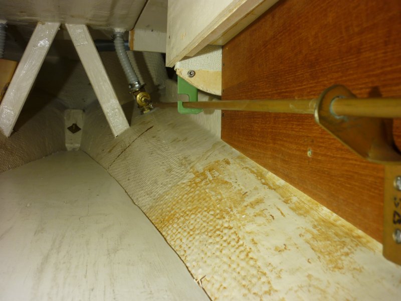

Jag tror att det är viktigt att åtgärda böjspänningen som uppstår genom att ventilaxeln och förlängningsröret inte ligger i linje. Annars riskerar man att axeln går av. Jag själv har fått 2 sådana brott under tiden jag haft min IF. Sedermera har jag löst problemet med en bit armerad bensinslang mellan axel och förlängningsrör.
Ja det kan vara en lösning som jag även funderade på, vilket kan lösas på olika sätt, intressant att få ett värde på vinkelavvikelsen.johan swe-1870 skrev: ↑08 jan 2022 17:05 Ett annat sätt att ta hänsyn till vinkelfelet kan naturligtvis vara att tillverka en universalknut (polhemsknut eller kardanknut) genom att göra en liten toggle med 2 st tvärställda 3 mm hål, ungefär som bomtogglen.
I min bild utgår röret ifrån den enkla orginalösningen till ventilspindeln, har kapat röret och satt in en polhemsknut, för att röret inte skall hänga och fresta anlutningen till spindeln har jag även lagt ut en avbärare vid skottet mot skotbalken,
Kanske överdrivet men det fungerar mycket bra.

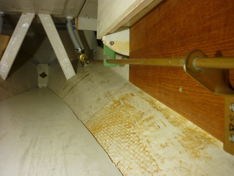

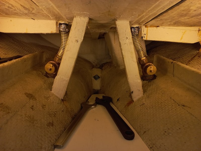

Jag har provmonterat ventilerna:
Det verkar fungera som jag har tänkt. Det är svårt att få på slangarna och trångt att arbeta där. Att korsa slangarna blir inte bra, så det får blir en rak dragning.

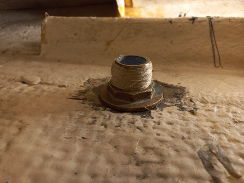

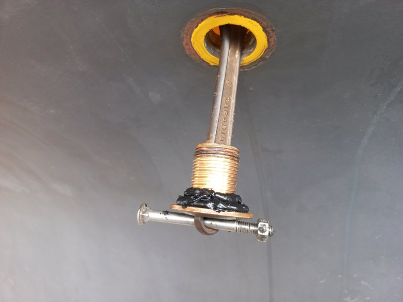

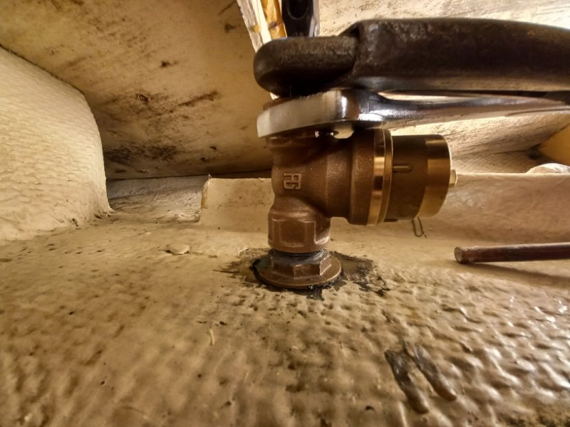

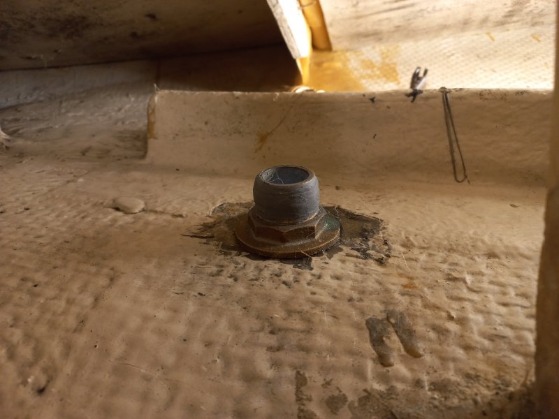

Jag stoppar ned en lagom stor skiftnyckel genom hålet i bordläggningen, trär på genomföringen och sätter en bult på tvären:
Sedan klättrar jag in i båten, lirkar upp genomföringen och drar fast den. Skiftnyckeln är mothåll så att genomföringen inte vrids.

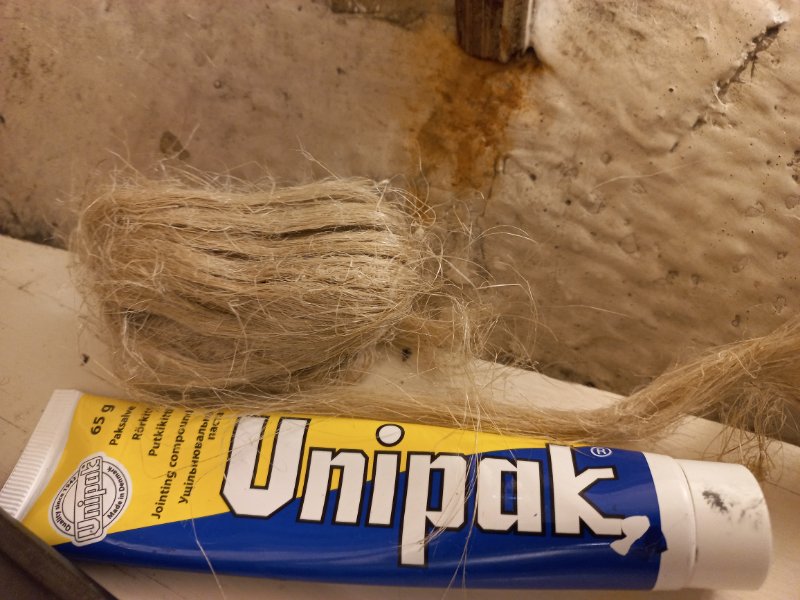

Jag tar fram rörtätningssakerna:
och virar genomföringen med lin:
Sedan smörjer jag in med rörkitt:
Skiftnyckelns skaft passar perfekt mot klackarna i genomföringen och jag kan dra fast ventilen inifrån utan att genomföringen rubbas:
Jag kapar till slangarna och lyckas efter flera kraftuttryck få dem på plats:
På durken syns några av verktygen som behövdes; en stor skiftnyckel och en stor blocknyckel. Blocknyckelns skaft fick kapas för att få plats.
Jag är trött och nöjd!
Snyggt!
Men, satte du inga slangklammer i nedre slanganslutningarna?
