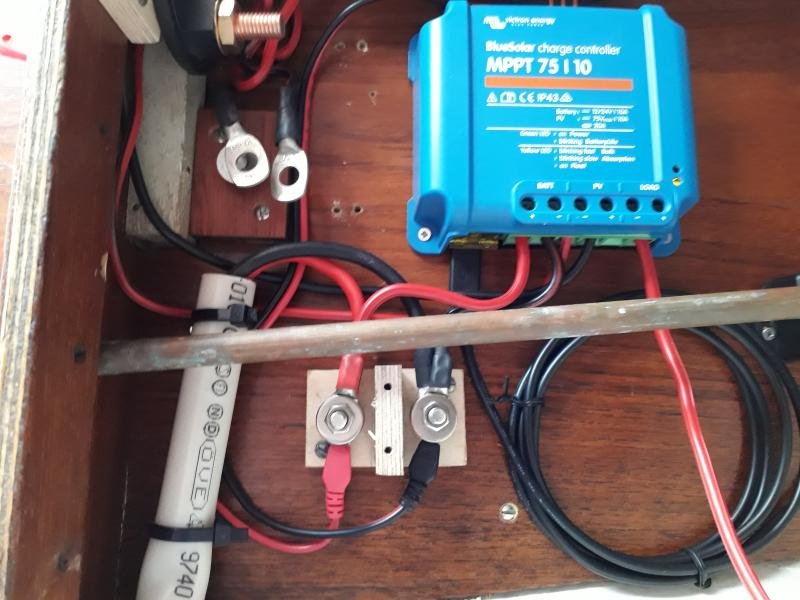

Jag jobbar med årets lilla förbättring och gör en del ändringar och kompletteringar av elsystemet:
Laddningsregulator installeras
De hemmagjorda skruvplintarna täcks över med beröringsskydd:
Regulator installerad och klar

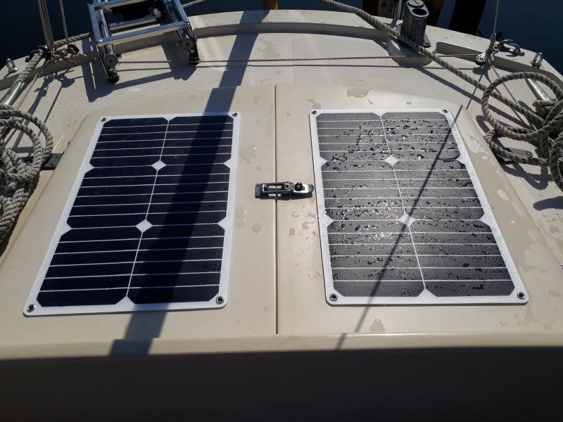

Anledningen till installationen är att båten till slut har fått solceller. På varje akterlucka sitter nu en 18 W solcell:
2*18W solceller
2*18W solceller
Jag har seriekopplat de båda panelerna, av två anledningar. För det första måste spänningen upp en bit över batterispänningen för att laddning överhuvudtaget ska starta. För det andra blir spänningsfallet i kabeln mindre om strömstyrkan hålls ned. Nu ger de seriekopplade solcellerna som mest ca 45 V. Regulatorn tar ned det till lämplig spänning och ström beroende på laddningstillståndet i batteriet. Jag räknar med att detta gör att solcellerna förmår ladda även vid sämre förhållanden och att spänningsfallet vid kraftig sol är helt försumbart, allt för att få ut så mycket som möjligt. Vi får se vad det kan ge.

Min gast Mirka har en (enda) cirka 40 W solpanel på sin båt. Så vitt jag kan se, reglerar regulatorn upp spänningen till lagom nivå ift. batteriernas laddningstillstånd.
Du vinner genom att få endast halva spänningsfallet i kablarna ift. parallellkoppling. Men hur är det med regulatorn? Har den samma verkningsgrad för uppreglering som nerreglering av spänningen.

Deat ser rigtigt fint ud. Hvilke solpaneler passer så godt til IF-ens bagerste luger?
Med venlig hilsen Erland
Re: Installation av solpanel
Postat: 10 maj 2018 22:51
Jag har väntat några år innan jag fann en panel som har passande mått för akterluckorna, men så var de plötsligt där.
Jag fann dem på Hjertmans för ett halvt år sedan. Jag tror de heter Sunbeam.
Dimension är 434*277*3, vikt 0.3 kg. Effekt 18 W. Platt kabel på undersidan av panel.

Hej! Det ser lyckat ut! Teknikhamstern.se har Sunbeampaneler. Kanske är det en sån 18 W. Välj den dyraste som heter "tough". Den 18 w jag köpte för 3 år sen funkar men är väldigt repig nu och jag tror att de nyare har en hårdare och mer slitstark yta...

Jag hittade att panelerna jag har monterat verkar vara Sunbeam Tough 18W flush T18F.
