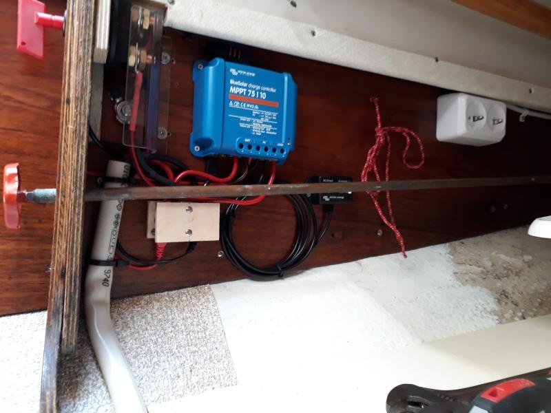

Jag jobbar med årets lilla förbättring och gör en del ändringar och kompletteringar av elsystemet:
Laddningsregulator installeras
De hemmagjorda skruvplintarna täcks över med beröringsskydd:
Regulator installerad och klar

Jag har seriekopplat de båda panelerna, av två anledningar. För det första måste spänningen upp en bit över batterispänningen för att laddning överhuvudtaget ska starta. För det andra blir spänningsfallet i kabeln mindre om strömstyrkan hålls ned. Nu ger de seriekopplade solcellerna som mest ca 45 V. Regulatorn tar ned det till lämplig spänning och ström beroende på laddningstillståndet i batteriet. Jag räknar med att detta gör att solcellerna förmår ladda även vid sämre förhållanden och att spänningsfallet vid kraftig sol är helt försumbart, allt för att få ut så mycket som möjligt. Vi får se vad det kan ge.
