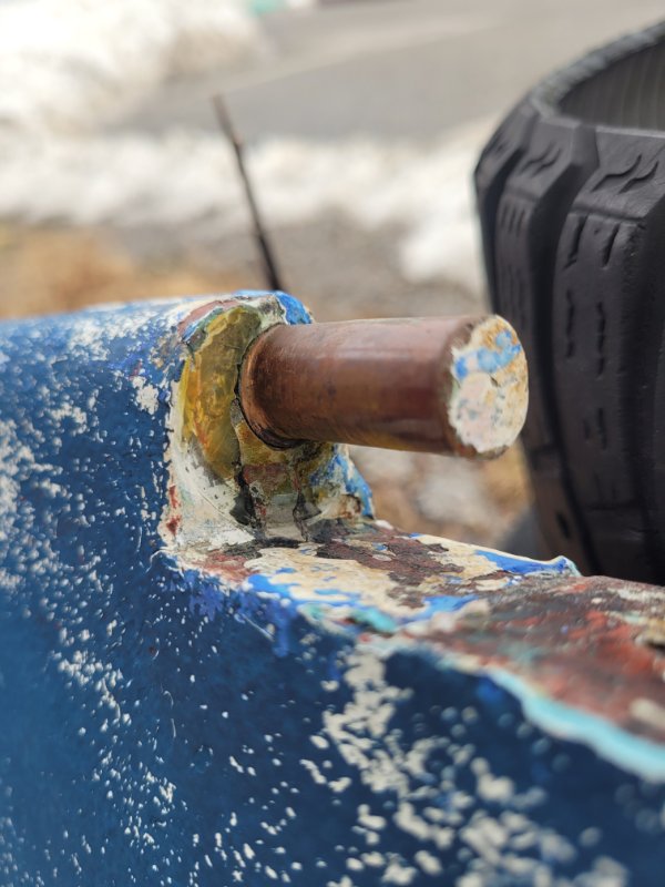

Glöm inte att se över dina rodertappar! De kan se ut så här:

Detta roder är av den gamla modellen med ingjutna tappar, vilka fanns på IF-båtarna före år 1972.
Även ett sådant roder går att fixa till. Det finns beskrivande bilder på hur man kan göra i ett gammalt nummer av Medvind.

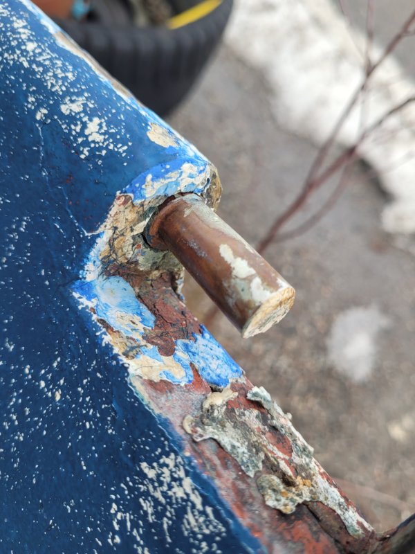

Har äntligen fått tummen ur för att starta landsäsongens projekt. Rodret har glappat lite och jag monterade av det idag. Ni ser hur det ser ut. Själv tycker jag inte att de ser så jätteilla ut men tänker att jag ska få dit någon slags bussning enligt tips i andra trådar.
Det visade sig dock att nedersta fästet sitter löst i rodret. Tänker att jag ska testa tipset att borra hål och injicera epoxi runtom och hoppas att det räcker.
Någon som är av annan åsikt?

I roder som detta med ingjutna tappar finns hålrum, som ofta fylls av vatten och som kan förorsaka frostsprängning. Och eftersom tapparna saknar spår för O-ringar, blir det större slitage på tappar och roderfästen.
En Quick fix är att använda doseringssprutor av plast som bussningar. Sådana kan man köpa på apoteket. Man
Väljer en storlek med något mindre diameter än tappen, kapar röret till lämplig längd och splittar det och trär på det på tappen. Kragen låter man vara kvar som då kommer att hindra röret att glida ner i hålet.
Även om ett tapp skulle glappa en del finns ingen risk för att tappen ska lossa. Den är fäst inne i rodret genom att den biten man inte ser är böjd 90 grader. Men det skadar nog inte att injicera plast eller epoxi i det omdelbara området kring den lösa tappen.
För att göra en mer permanent reparation kan man förslagsvis skära upp kring tappen, plocka ut hela beslaget, vända ut den friska delen samt plasta fast det ordentligt inifrån. Detta finns beskrivet i gamla utgåvor av Medvind.

Nedre tappen var som sagt ganska glapp, mellan visade sig också lite glapp. Borrade ett hål på varje sida och tryckte in epoxilim så det rann ut på andra sidan. Nu är glappet borta. Nästa steg är att snygga till med lite gelcoatspackel.
Tänker också passa på att glasfiberspackla några slitna ställen och slutligen bottenmåla innan jag kör tillbaka rodret till båten.
Sen får jag utvärdera i höst om det höll. :)
