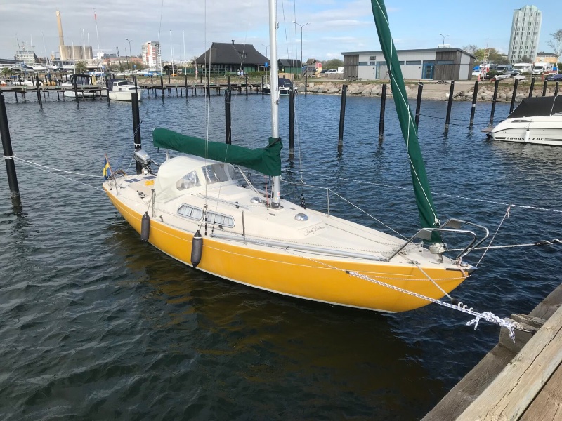

Har funderat på att göra båtlivet lite mer bekvämt .
Sluta ta av seglet efter varje tur.
Kanske inspirerad av en övergiven båt på bryggan som haft seglet på under hela vintern :P
Nu har vi replik så det kanske inte passar helt med ett vanligt segelkapell?
Nån som har erfarenheter att dela med sig av.
Lazy jacks gör väl det ännu mer bekvämt men det verkar inte gå att förena med repliket?

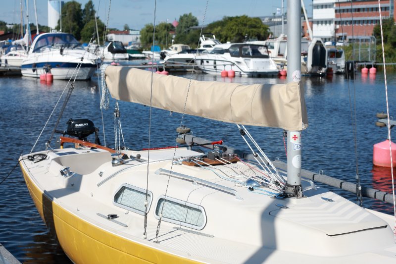

Jag tycker det är väldigt bekvämt att behålla seglet på. Det går mycket fortare att göra klart före och efter segling. Jag har replik och rullar seglet uppifrån. Jag har låtit göra ett rakt segelkapell, anpassat efter mina behov.
Segelkapell för rullad repliksstor
Eftersom seglet saknar travare behövs inte ett traditionellt kapell som är förstorat framme vid masten.

Jag håller med Jim. Det går rätt enkelt att rulla storen och täcka med kapell. Det går till och med att göra själv. Snyggt kapell, förresten! Det påminner lite om mitt. Den annars vanliga förstoringen framme vid masten behövs ju inte alls när seglet är rullat.

Den lilla ”kragen” vid masten är nog segelmakarens lilla inre estet som är orsak till. Den fyller ingen större funktion mer än att det är lite lättare att få bomkapellet tätt runt masten. Jag tycker kragen är klädsam men den behövs definitivt inte.

Jag valde att sätta Tenax snabbfästen på mitt segelkapell. Jag tycker de är snabbare att hantera än remmar eller linor som jag haft på tidigare kapell. Längst bak sitter en lina för att sträcka kapellet mot öglan på bommen.

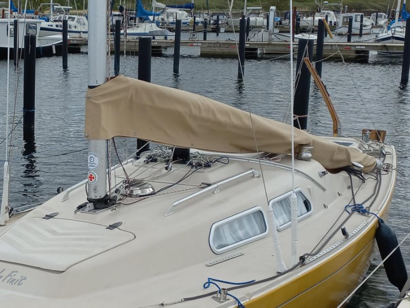

Ibland måste man prova göra saker man egentligen inte kan så jag lånade mammas symaskin och provade att sy ett kapell själv när mitt tidigare solspröda gick itu. Med fusk givetvis, det finns många guider på nätet att titta på innan man skrider till verket.
Jag tänkte att remmar och spännen undertill blir den luftigaste lösningen men den tanken fick jag äta upp. Dubbelvikt kapellväv och dubbelvikt webbing var inte kul att sy igenom och det tog mer tid att bråka med trådtrassel vid remmarna än att sy allt annat.
Nästa gång (för det var faktiskt rätt kul!) så stansar jag knappvred istället.
Mitt förra kapell hade ett tiotal snören att knyta och pyssla med så att få ett kapell med dragkedja och snabbspännen blev ett lyft som kommer spara mycket tid.

Jamen, vad snyggt!
De tre båtarna som hittills visar upp sina segelkapell i tråden borde läggas vid sidan om varandra! Kapellen är nästan samma. Alla båtar är dessutom gula, har solpanel på akterluckor och motor på babordsidan. :lol:

Ganska nära i segelnummer är de också, jag ligger mitt emellan Ila och InFinit så det är nog inte alltför många dagar mellan deras leverans från bruket :P

Jag har en gummicord som ligger i ena kanalen på bomkapellet. Med jämna mellanrum sitter två öljetter stansade på insidan av kanalen med ett avstånd mellan varandra på 10-15 cm. Corden går ut genom ena öljetten och in genom andra och skapar en ögla. Dessa ö*lor sitter kanske med 60 cm mellanrum.
På andra insidan av bomkapellet sitter det plastkrokar som man hakar fast i öglorna.
Lite svårt att beskriva. Skall se om jag kan lägga upp en bild på det.
