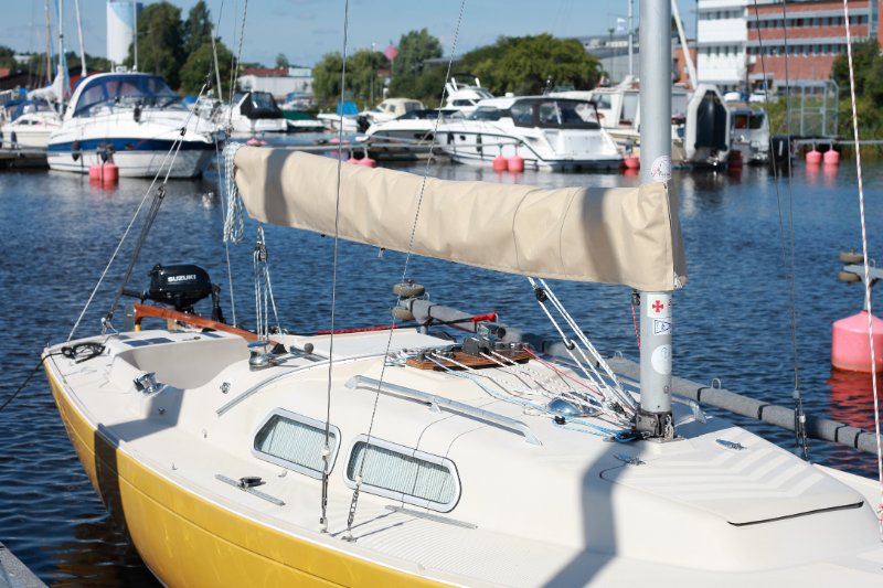

Jag tycker det är väldigt bekvämt att behålla seglet på. Det går mycket fortare att göra klart före och efter segling. Jag har replik och rullar seglet uppifrån. Jag har låtit göra ett rakt segelkapell, anpassat efter mina behov.
Segelkapell för rullad repliksstor
Eftersom seglet saknar travare behövs inte ett traditionellt kapell som är förstorat framme vid masten.

Jag håller med Jim. Det går rätt enkelt att rulla storen och täcka med kapell. Det går till och med att göra själv. Snyggt kapell, förresten! Det påminner lite om mitt. Den annars vanliga förstoringen framme vid masten behövs ju inte alls när seglet är rullat.
I motsats till Maja menar jag att det är arbetsbesparande att behålla seglet på jämfört med att ta av det.

Jamen, vad snyggt!
De tre båtarna som hittills visar upp sina segelkapell i tråden borde läggas vid sidan om varandra! Kapellen är nästan samma. Alla båtar är dessutom gula, har solpanel på akterluckor och motor på babordsidan. :lol:
