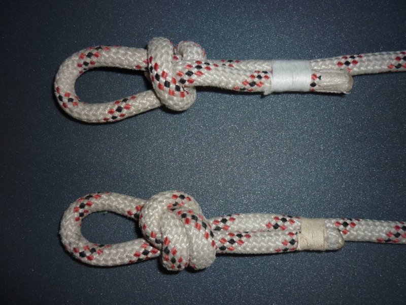

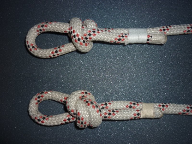

Roade mig att göra 2 varianter på knopar som kan visa vad som är en del i frågan.
Den övre är dubbelt halvslag,
nedre är en fallknop. Öglan är i båda fallen glidande som snör åt sig när den med kraft draråt sig, lämpligt är då att därmed göra en bänsling som ger en bra säkring.
Ge gärna synpunkter på de olika varianterna.

Man skulle väl helst använda en knop där den lösa ändan gick åt andra hållet eller tvärs för att inte kinka i falltrissan...

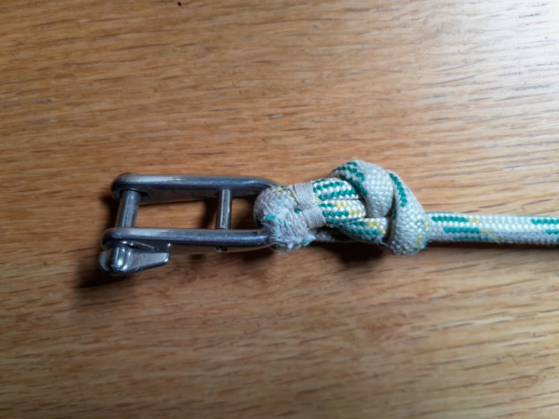

Jag har valt att göra en så liten pålstek jag kan och säkra den med en bänsling:
Storfall 8 mm Admiral Racing med Wichard fallhake
Bilden visar mitt fall efter många års användning. Knopen har deformerats en del och är kanske inte så snygg längre. Men det fungerar fortfarande fint. Det blir ett tydligt stopp mot mastens falltrissa i toppen.

Javisst det går bra med en pålstek, kanske inte den knopen man tänker för detta ändamålet, säkrat med bänsling som du visar är det en säker knop.
Man behöver en känsla att det blir säkert utfört.
