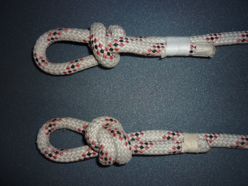

Roade mig att göra 2 varianter på knopar som kan visa vad som är en del i frågan.
Den övre är dubbelt halvslag,
nedre är en fallknop. Öglan är i båda fallen glidande som snör åt sig när den med kraft draråt sig, lämpligt är då att därmed göra en bänsling som ger en bra säkring.
Ge gärna synpunkter på de olika varianterna.

Javisst det går bra med en pålstek, kanske inte den knopen man tänker för detta ändamålet, säkrat med bänsling som du visar är det en säker knop.
Man behöver en känsla att det blir säkert utfört.
