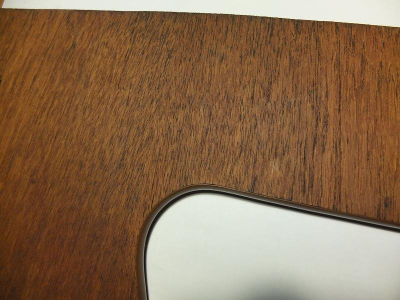

Postat: 18 jan 2017 19:17
Jo, jag har bruna sådana kantlister lite varstans. De är fortfarande i ok skick så jag behåller dem. Det kanske är tur, för alla nya jag har hittat är för breda. Jag tror sådan kantlist heter T-molding på engelska.
Det kanske inte direkt är finsnickeri med de där plastlisterna, men jag tycker de fungerar fint för det de är till för. Jag är rätt förtjust i båten som den är och vill behålla mesta möjliga av detaljerna.
Re: Renovering av InFinit
Postat: 18 jan 2017 23:02
De bruna kantlisterna har en tendens att krympa i längd och även gå ur de inre radierna. Gjorde en justering av listerna, där listen i förliga skottet lossades ock monterades åter, och trycktes in noggrant i de inre radierna, för att forma den bör den vara ljummen, när det är gjort blir det en öppning på c:a 2-3 cm till ändarna, som måste fyllas ut, vilket jag gjorde med en bit av kantlist. Även listen vid BB-garderoben lyftes ur spåren, så mycket som behövdes och när de pressas fast, kan det uppstå en bit synlig kantyta i slutänden.
Vid listerna till de aktra skotten, hade det även blivit en glipa mot radierna, varför jag limmade en tunn teak-list mot ändytorna. Om man skall göra något sådant måste man vara mycket försiktig när man putsar övergången till skivans teak-yta, som är mycket tunn, max 0.5 mm, och därför lätt att slipa igenom. Av den anledningen blev det kantlist över som kunde användas till utfyllning.

Postat: 19 jan 2017 23:11
När jag tittar på bilden, där det förliga skottet finns med, i tråden avd. 5, där ser man att listen släpper och det blir glipor vid radierna, vilket är det jag bl.a. beskriver. Det är lätt att snygga till, men det blir ett avstånd till ändarna när listen är återmonterad, det bör fyllas ut för att inte listen skall krypa tillbaks, vilket även går att fylla ut med en tillpassad teakbit. Mitt förra inlägg blev mer ett svar på frågan från IF1158, ang. kantlister och teak-lister.

Postat: 20 jan 2017 21:59
Helt rätt L-Å! Mina lister sitter inte riktigt som de ska. Tack för påpekandet! Jag hade faktiskt inte noterat det felet själv.
Därför letar jag fram det förliga skottet och lossar lite på listen och trycker dit den så att den sitter rätt i hörnen:
Förskott sb
Förskott sb
Förskott bb
Förskott bb
Det ser betydligt snyggare ut!

Jag får se om jag fyller i det med en liten bit som jag kan ta någon annanstans. Det är i ovankanten och syns därför inte särskilt mycket, så kanske jag bara låter det vara så.
Förskottet på bilderna är rensat från gammal olja men i övrigt helt obehandlat.
