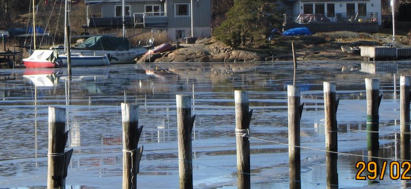

VÅRen kom till Blöteborg idag.
Vinterpressen åkte av och den "tunna" genomskinliga på.
Solcellerna började åter att ladda.
Isen ligger kvar men hoppas den är borta om några dagar.
http://lasselundell.se/varen12.html
Min Debutanten ligger fortfarande infrusen
VÅR 008.jpg (87.29 KiB) Visad 24794 gånger
