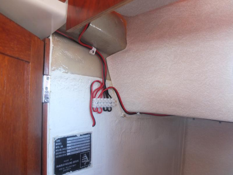

Eftersom det blåser för mycket för segling idag, skruvas de sista trädelarna på plats, det installeras lampor och det kopplas delar av elsystemet:

Elplint SB garderob
Elplint SB garderob
Jag har här valt ordentliga kablar, 2.5 och 4 mm2 förtennad mångtrådig kopparkabel. Här ska inte mer vara några spänningsfall!
Det tar tid att arbeta med de här delarna, men det känns skönt att göra det ordentligt. Belöningen är att se rena och fina lampor på plats.

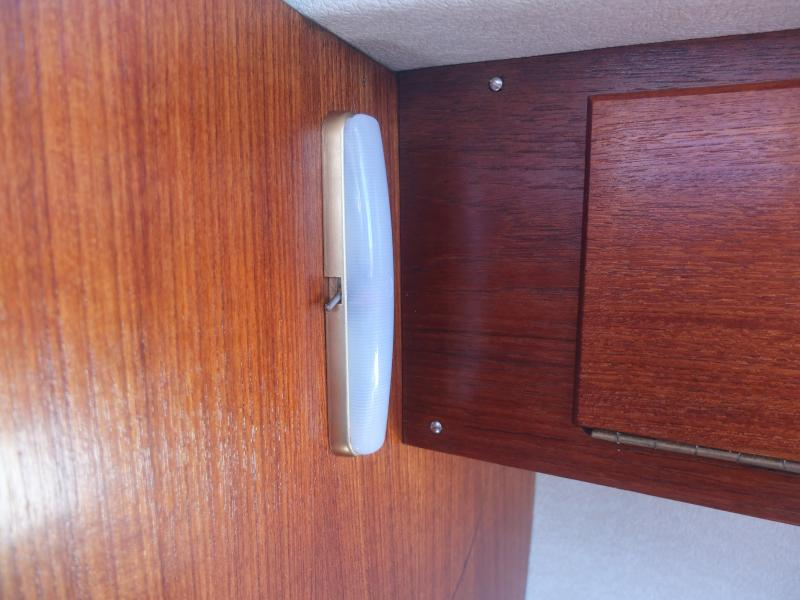

Nyrenoverad kojlampa salong SB
Jag gillar de här gamla originallamporna. De är smäckra och har monterats på ett intelligent sätt. Genom att de sitter lodrätt i salongen är de ur vägen när man sitter med ryggen mot garderobsskottet för att läsa, samtidigt som de ger ljus när man ligger ner i kojen. Ytterligare en smart detalj på IF-båten!

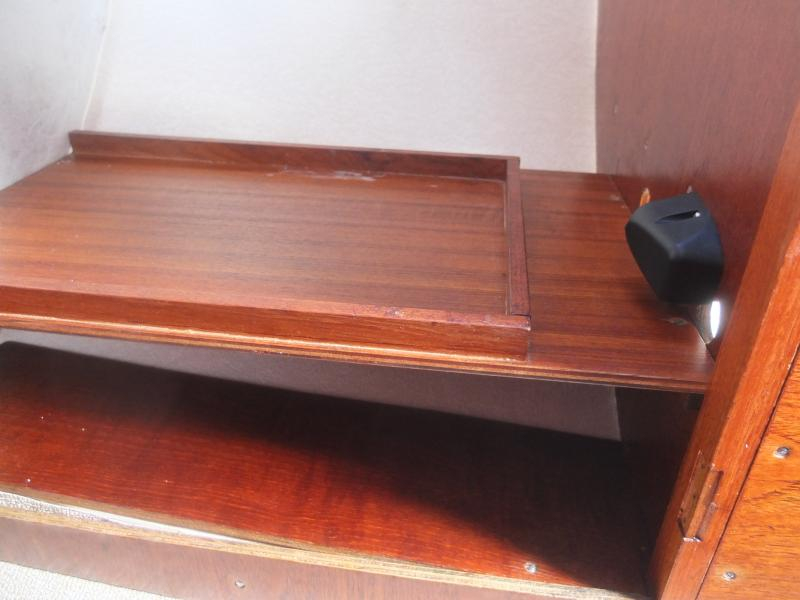

I styrbords garderob finns en hylla där vi har en 18 l Waeco kylbox vid tursegling. Därför monteras ett eluttag så nära det går:
Eluttag SB garderob, vid hylla för kylbox

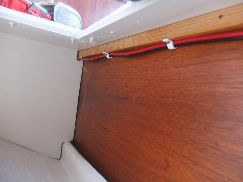

Kortaste väg från uttaget i garderoben till batteriet i aktersta kölsvinet är genom styrbords koj. I stuvfackets ovankant förläggs därför 6 mm2 kabel rakt mot huvudbrytaren i nedre sittbrunnsskottet, snarare än att gå omvägen via taket och elcentralen.
Kabel i SB stuvfack för kylbox
Inte heller här ska det få vara några spänningsfall!

Om du drar en kabel direkt från huvudströmbrytaren till förbrukare, så blir väl den kabeln inte säkrad. Jag själv har använt en 16 A dubbelpolig automatsäkring som huvudströmbrytare, och då bli allt säkrat automatiskt.
Re: Renovering av InFinit
Postat: 26 apr 2017 21:52
Det är riktigt. Jag har valt att avsäkra den med hjälp av en huvudsäkring som placeras alldeles intill batteriet. På det sättet skyddar huvudsäkringen även mot kortslutning på vägen fram till den vanliga elcentralen.

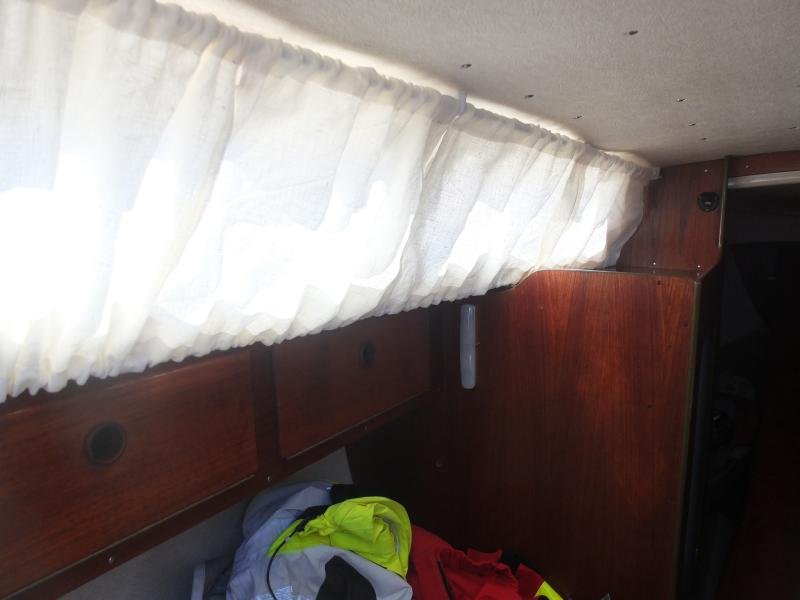

Sömnad av gardin
Sömnad av gardin
Vi har valt ett linnetyg i ljus färg med trevlig struktur.

Så här ser det ut på plats:
Gardin BB
Gardin BB
Gardin SB
Gardin SB
Det blir ljust och trevligt och förhindrar insyn. Bra!

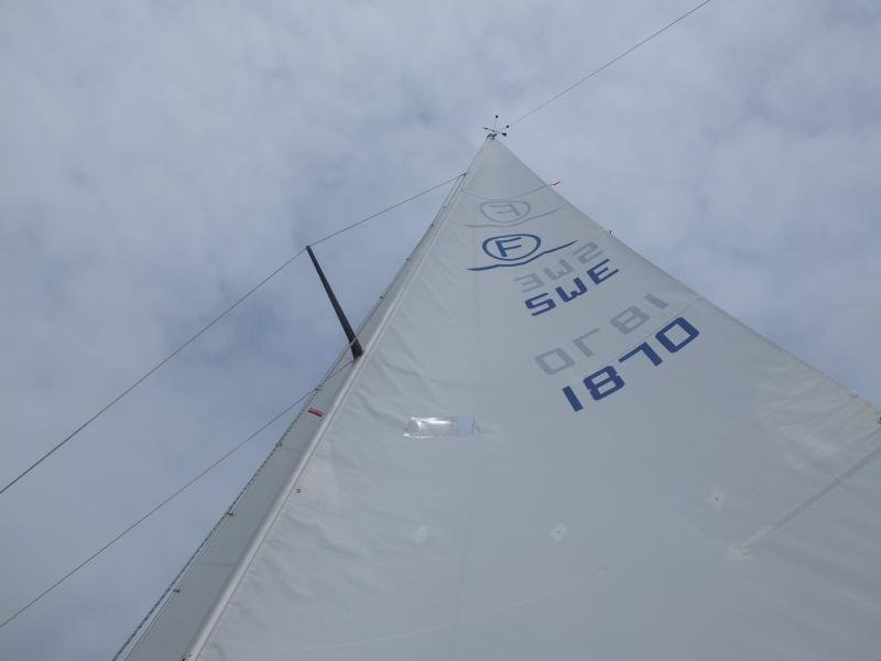

Vi slog jämförbara båtar med god marginal. Den konkurrerande IF-båten var dock mycket sen till start, så det går inte att dra slutsats redan. Tyvärr blev vi slagna med 43 s av en mätbrevsförsedd Banner 30.
